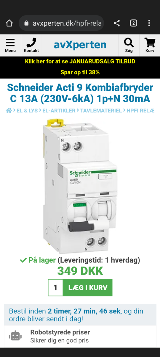

Der er trukket en 5 x 2,5 over til værkstedet hvor af den ene leder bruges til 230 volt i værkstedet den anden leder bruges til en terrasse varmer hver har sin afbryder i tavlen og tredje leder bruges til resten af udendørs lyset som er serie forbundet i en boks inde i værkstedet som går videre til el tavlen. Udendørs lyset har sin egen automatsikring + hpfi (kombi fra Schneider)

Falder dit kombirelæ ud pga. overstrøm (Sikring) eller fejlstrøm (HPFI)?
Tror du skal tegne det, både for din egen skyld og for vores... :-)

Den kan slå fra både på grund af overbelastning og fejl strøm. Selv om jordledning ikke kan forbindes kan der godt ske afledning til jord, og derved slå kombirelæ fra.
 En tegning af opbygningen af dit system vil fortælle noget brugbart til fejlfinding. Dit billede af kombirelæet siger ikke noget om, det er overbelastning eller afledning til jord.
Jeg mener begge kontakter falder ved overstrøm, og kun den hvide ved fejlstrøm??
Prøv at trykke på test knappen, og se om kun den hvid udløses.
På den måde kan du se om din udkobling skyldes overstrøm eller fejlstrøm.
Men som "ev elmand" skriver, så er det højst sandsynligt fejlstrøm.
