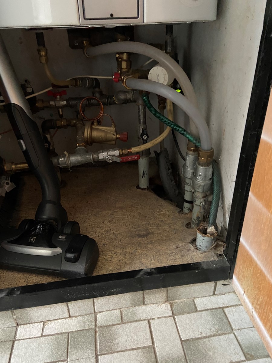

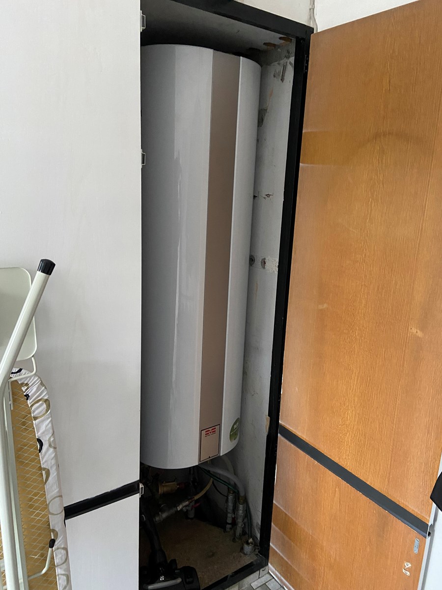

Jeg har fjernvarme og en varmtvandsbeholder opvarmet via fjernvarme, mit problem er følgende.
Når jeg slukker cirkulationspumpen har jeg vildt meget varmt vand, det tager lidt tid inden det når ud til hanen men det er meget varmt, termostaten står på 2,5.
Når jeg tænder for cirkulationspumpen på auto og den har lært vores rytme i huset st kende har vi på intet tidspunkt varmt vand kun lunkent vand, termostaten står stadig på 2,5 så ingen ændring der.

Har du ikke et billede af dit system for det varme vand og opvarmningen er to ting. Hvis det kun drejer sig om det varme vand, kan du skrue lidt ned for termostaten.
Det er når jeg tænder for cirkulationspumpen at vandet bliver koldt, cirkulationspumpen sidder på brugsvandet.
Ved samme indstilling på termostaten for returløb er vandet varmt uden cirkulationspumpe og på alle tider af døgnet koldt med cirkulationspumpe tændt på auto.
Det er svært at se noget der
Jeg har haft 2 vvs folk ude, de siger alt er rigtigt monteret, det giver bare ikke mening for mig dette her.
Dine billeder fortæller ikke ret meget, ud over at ham der har monteret, er kommet let om ved det. Der er brugt slanger i stedet for rør. Det er sikkert lovligt nok, men ikke professionelt.
Prøv at tjekke forbindelserne til cirkulationspumpen. Noget tyder på at den vender forkert, og pumper koldt vand fra bunden af varmtvandsbeholderen ud i cirkulationsledningen. På pumpen er der normalt “indstøbt” en pil der angiver flowretningen.
Normalt er pumpen tilsluttet ved sidste tapsted på varmtvandsrøret. Herfra “suger” pumpen vandet tilbage til varmtvandsbeholderen. Vandet ledes tilbage til beholderen gennem koldtvandstilslutningen. Der skal også være monteret en kontraventil der sikrer at “returvandet” ikke kan løbe baglæns.
