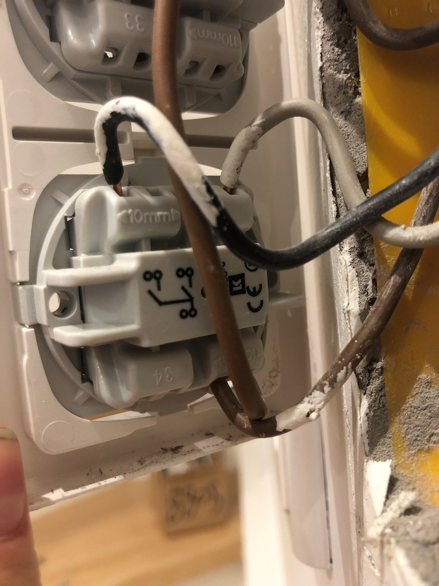

Jeg skal skifte en kroneafbryder ud med en 1-polet afbryder så jeg styrer to lamper på samme kontakt.
Den nuværende installation ser således ud:

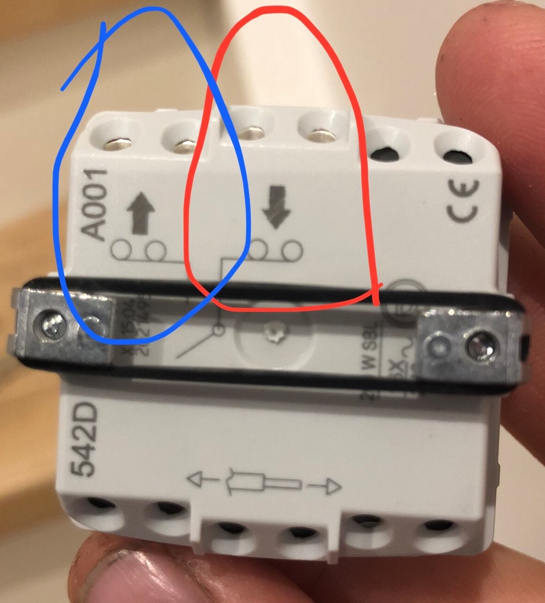

Jeg har købt denne kontakt.
Er vi enige om at det bare er at sætte de 2 brune i den røde cirkel og sort og grå i den blå cirkel jeg har tegnet her?

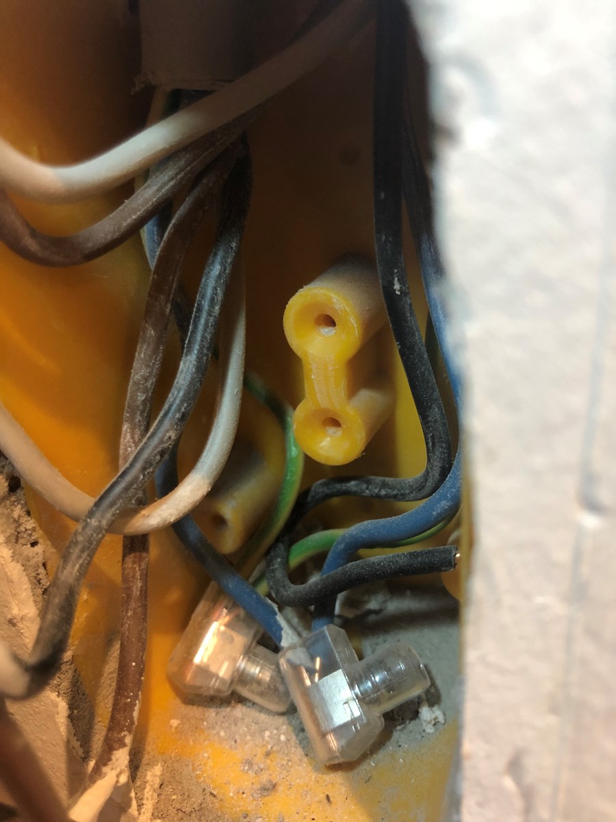

Og de ledninger der er bagved i muffer lader jeg bare være?
Ja, det er måden at gøre det på.
S. Fabrin skrev den 22-01-2022 08:39:57
