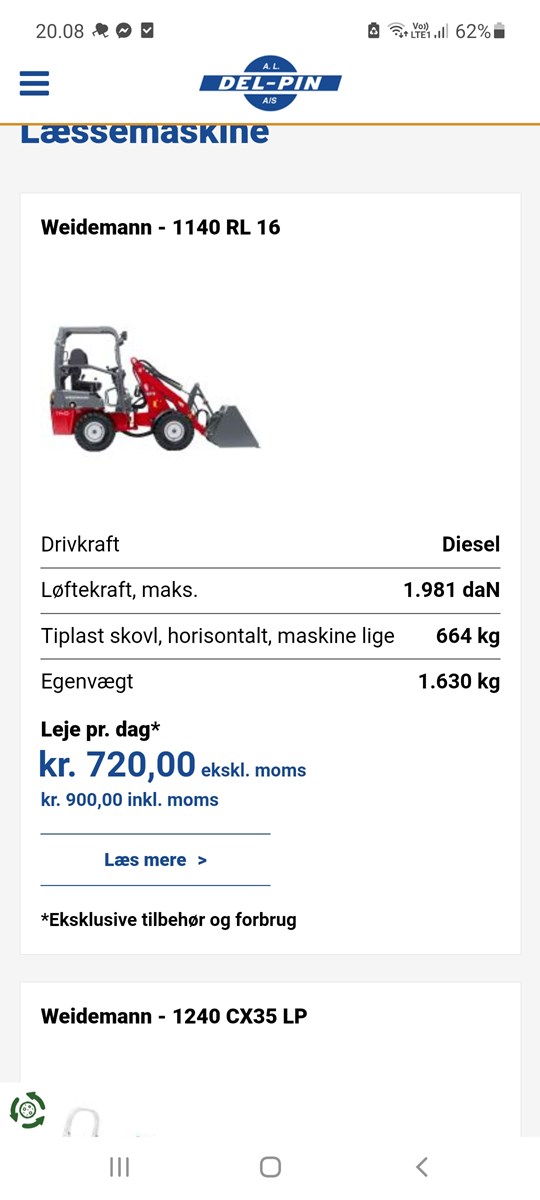

Blot lige rt eksempel på en mini læsser, så vi snakker samme sprog:)
Mvh. Christian M
