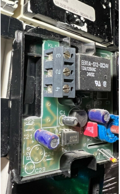

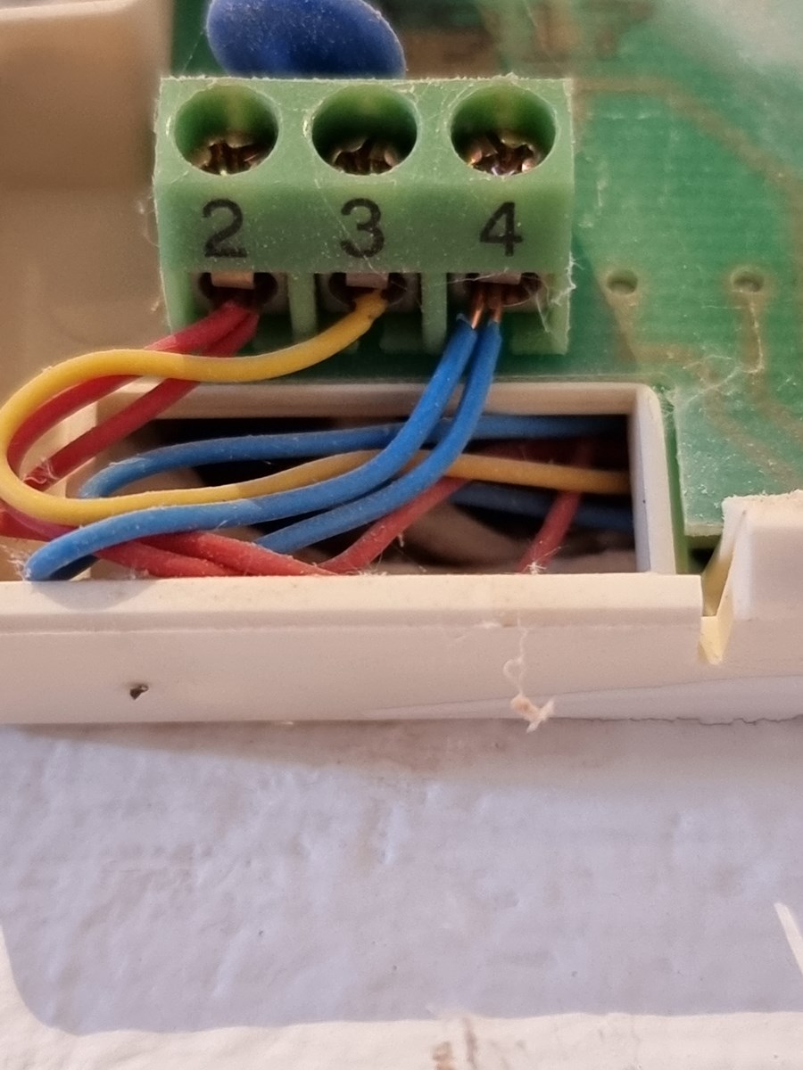

Har denne ældre rumtermostat, trådet, 24v fra WIRSBO (se diagram for 2+3+4 herunder)

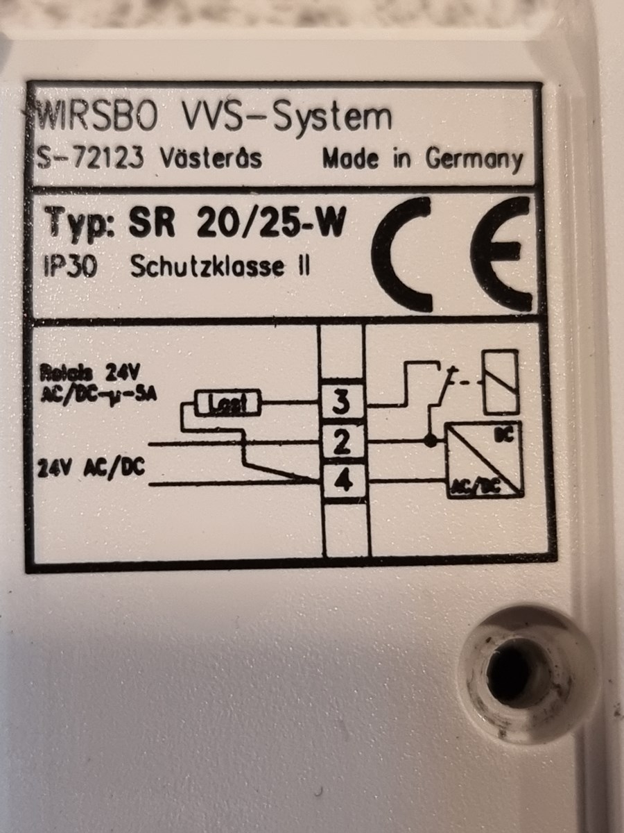

den er desværre stået af, og man kan kun få den trådløse model på nettet (brugt). Jeg købte en ny 24v fra en anden producent, men det fungerer ikke. jeg har taget en fra et værrelse, og koblet på, for at udelukke om der var andet galt end termostaten, og med den monteret virker alt korrekt. Det er nu lykkes mig at finde, en 24v model fra Wirsbo på DBA, der har samme stik (dog er numre byttet om) men der sker ikke noget når jeg forbinder den. kan i udfra dette (billeder osv) se hvordan den bør forbindes. og er der andet jeg skal være opmærksom på?

Den skal faktisk forbindes på samme måde som den gamle termostat. 2 og 4 forbindes som på den gamle termostat og 3 er udgangen til belastningen. De to røde i 2, de to blå i 4 og den gule i 3.
Du kan måle om der er 0 Ohm mellem 2 og 3, når termostaten kalder på varme.
