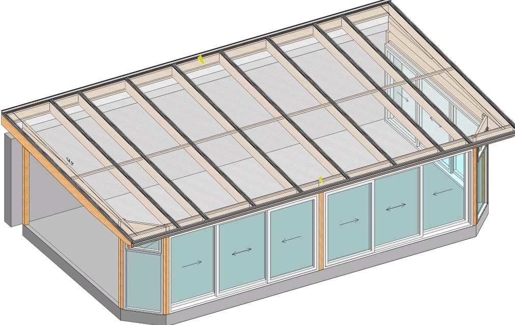

Jeg er I gang med at lave en udestue og har fået støbt et fundament til formålet. Der bliver sat elementer op snart med skydedøre, ud af et træskillet.
Vi vil gerne have en af siderne i udestuen til at være en mur af lecablokke, der skal være noget pejs i den side, med en skorsten som går op på den anden side af væggen.

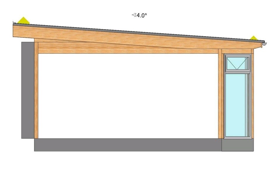

Væggen bliver ca 4 meter lang og 2 meter høj. Tænkte jeg bare ville lave dem af 10x19x49 lecablokke. Så kunne jeg sætte en form for murbindere til stolperne i begge ender, samt i top remmen.
muren skal bygges ind her 👍

Er det sketchup du har brugt? Det ser sgu godt ud
