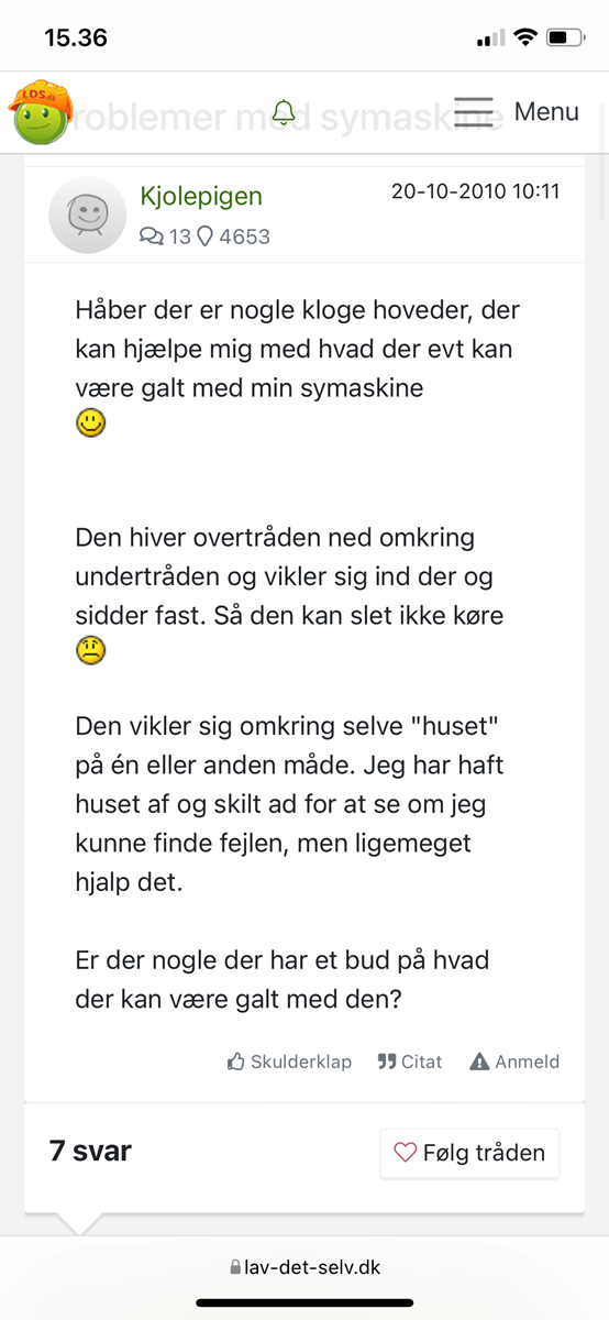

Hej, jeg har præcis det samme problem som i denne samtale men de kom aldrig frem til en løsning… Nogle der ved hvad der kan være galt?

Der er formentlig noget galt med justering af overtråden (og/eller undertråden).
Evt. en bukket/skæv nål?
Hvad siger brugsanvisningen om fejlsøgning?
Jeg har tidligere haft et indlæg om justering af understråden: link
Hvis du er 100% sikker på at maskinen er trådet rigtigt, spolen til undertråden vender rigtigt, og trådspændingen på undertråden er ok, samt du har prøvet med en ny nål, der sidder rigtigt i.
Så skal du nok en tur omkring en symaskine mekanikker, for så tyder det på maskinen er gået ud af synkronisering, så nål og spolehus ikke mødes det rigtige sted/tidspunkt.
Har nemlig prøvet alt, og det virker ikke. Men tusind tak for jeres svar! Det er en ret gammel symaskine så tror at jeg tager forbi en symaskine mekanikker.
