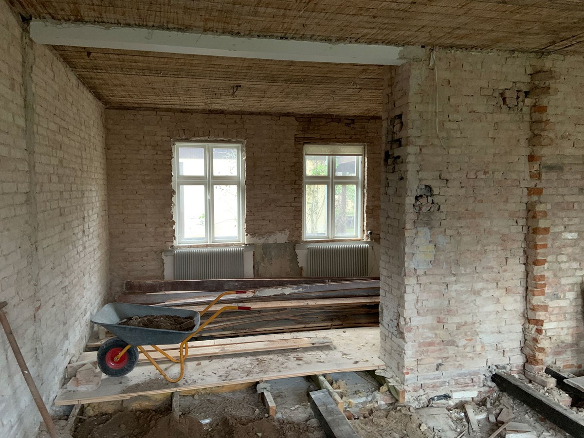

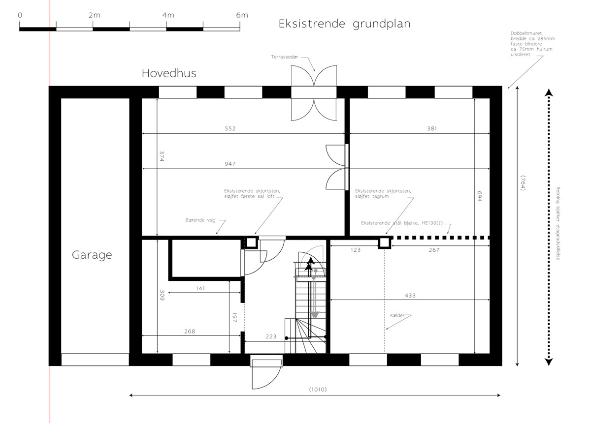

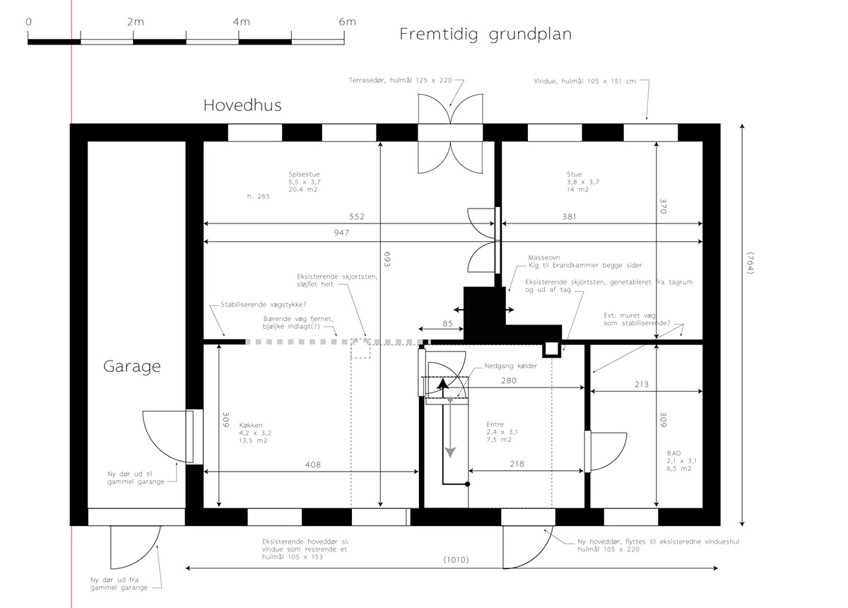

Vi skal lave grundplanen om og flytte rund på væggene. Herunder på vægge der pt formodes at være bærende for etageadskillelsen og nogle skal sløjfes helt der måske er stabiliserende...
Kunne godt tænke mig lidt input på dette.

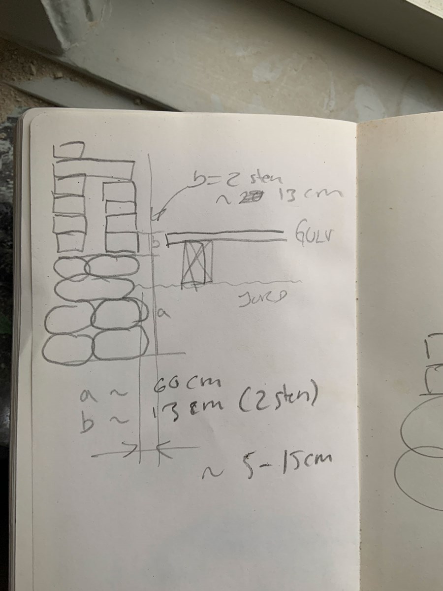

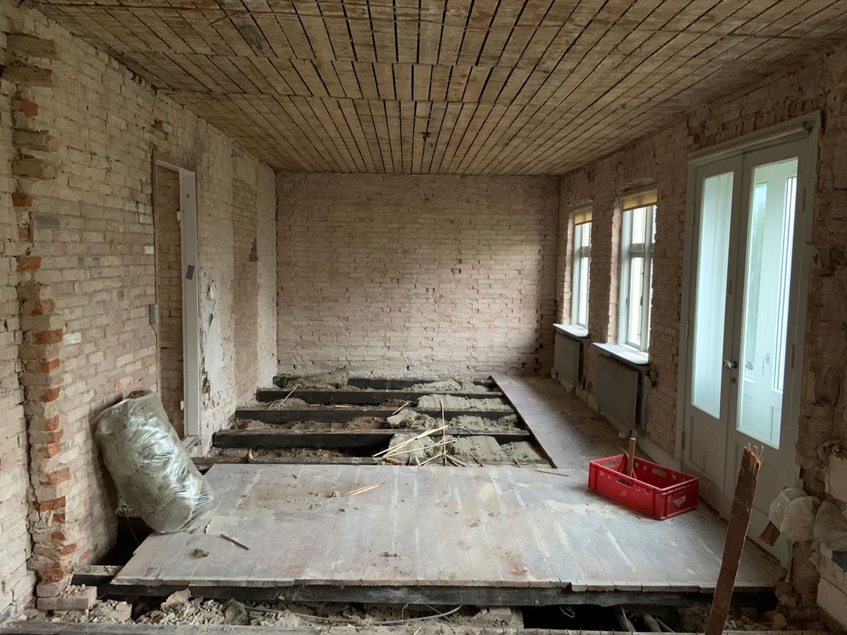

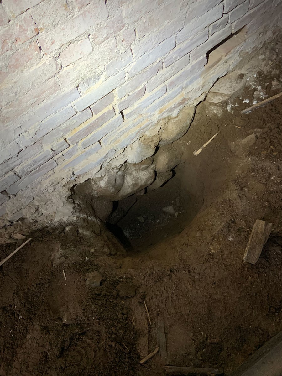

Huset står på syldsten. Har gravet ud et sted for at se et sted - ca. 60cm fra overkant eksisterende gulv til underkant fundament. Dobbeltmuret hus med faste bindere.
Som jeg ser det nu enten a) understøbe for at opnå fundament i frostfri dybde og forøget isoleringstykkelse eller b) udnytte de 60cm bedst muligt. Hælder mest til b) som det ser ud nu. Hvilken opbygning er anbefalet her fra Jer med lignende erfaring eller viden?
Vi ønsker let gulvvarme på strøer og tænker at støbe betondæk.... regner med at sætte en masseovn ind som vist på tegningen og have gulvvarmen på stuetagen som komfort. På første sal er vi stadig i tvivl om varmekilde. Der er oliefyr i dag som vi tænker at skifte til en luft/vand pumpe. Så enten gulvvarme på førstesal eller radiatorer. Gulvarme kommer der helt sikkert på badeværelset ovenpå.

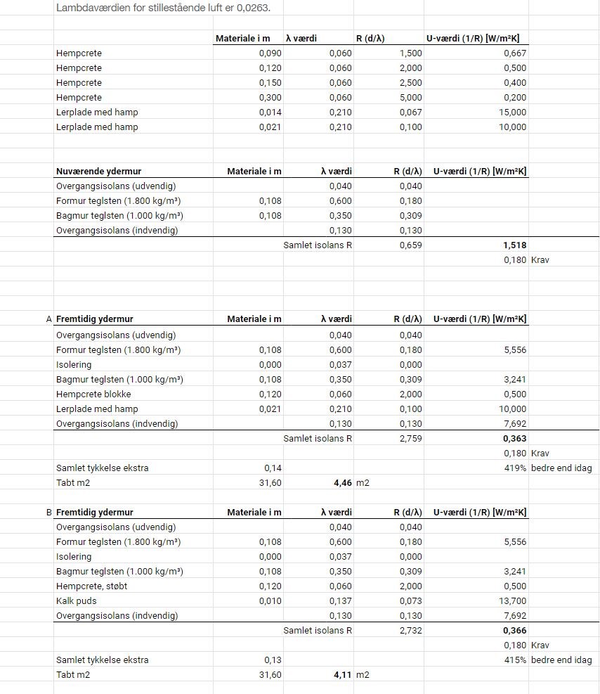

Tænker at isolere med støbt hempcrete hempcrete.dk (mere ensartet og bedre anlæg til eksisterende muret væg, måske mere bøvlet at støbe op med forskalning af 60cm højde ad gangen) eller blokke Hempcrete blokke (nok lidt lettere at arbejde med og mure op, men flere kuldebroer og sværere at få helt op af evt. lidt skæve eksisterende vægge) og pudse op med kalkmørtel eller ler mørtel for at bevare en diffusionsåben væg. Nogen der har erfaringer med dette. Har forsøgt at regne lidt på det - vedhæftet. Det er ikke noget jeg ved mere om end sund fornuft og research ift. udregningerne så måske ikke helt korrekt?
Det ser ikke ud til at der er hulmursisolering og det er jeg heller ikke sååå meget til pga smal hulrum og bare generel frygt for fugtophobning derinde. Erfaringer med lignende?

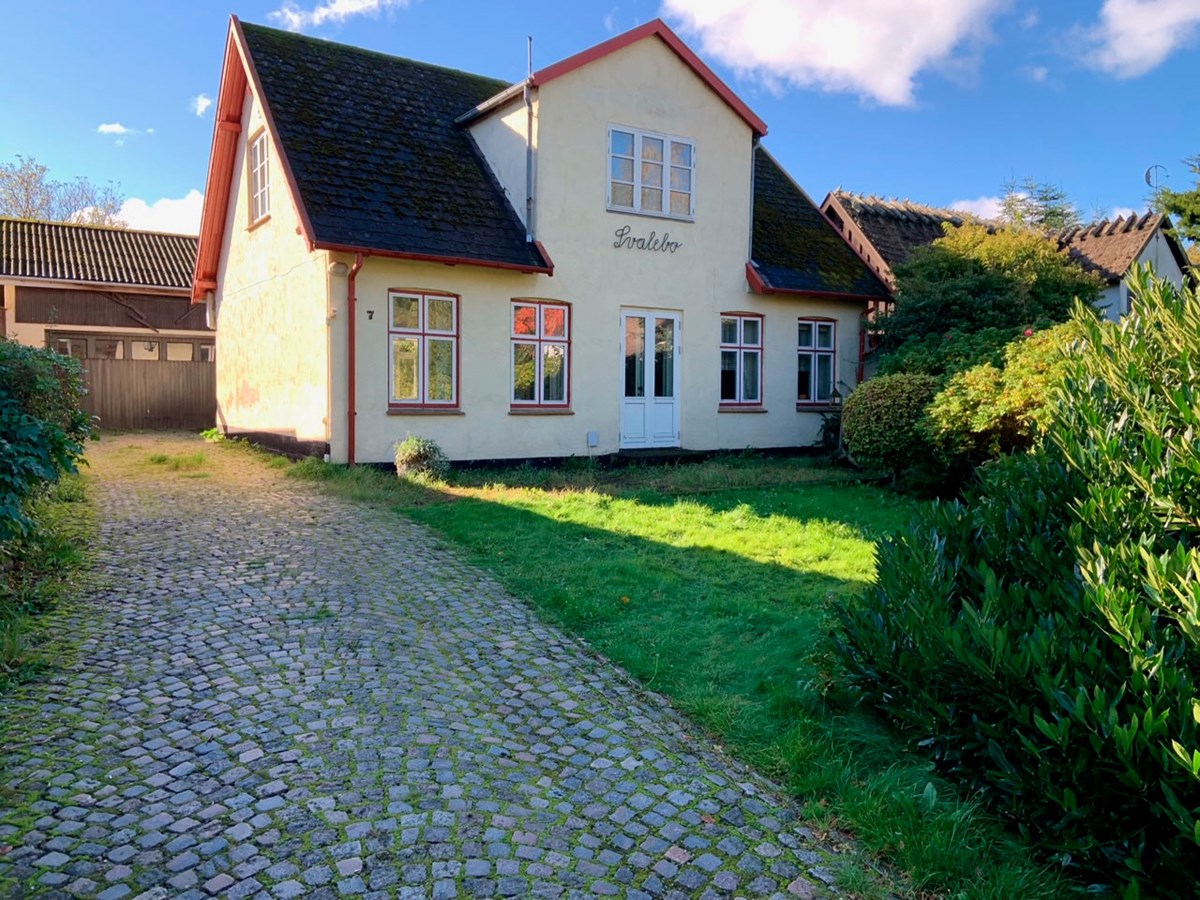

Har vedhæftet et par billeder af huset, indvendig og grundplaner som jeg har tegnet op udfra egne opmålinger.

Du skal ikke være nervøs for problemer med stabilisering der er ok inder mure til det.
Der hvor du har stiblet midt i huset går jeg ud fra at du skal have bærende bjælke op. Den type huse har stort set altid bærende mur midt igennem huset.

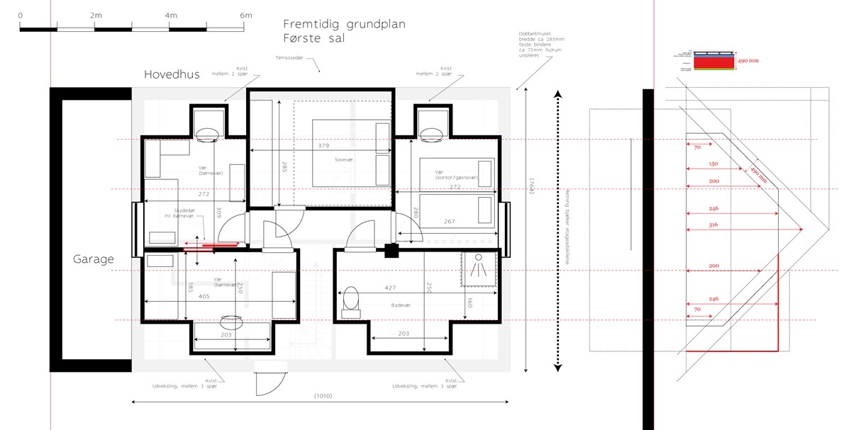

Jeg har svært ved at læse teksterne Men er det kamin du tegner midt i grundplan, så har du glemt skorsten oppe på 1. sal.
Hej elmand du ved det sikkert, men hvis man prikker på billeder/tegninger kan man forstørre dem så de er læselige.
Ja men disse billeder på >fremtidig grundplan<  bliver ikke læselige så jeg kan se det omkring jernbjælke.
Hej elmand
Jeg laver nogle større billeder / pdf er så man bedre ser.
