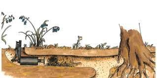

je_ns 12979 20-01-2022 10:41 Ja gangene kan være svære at fine, det er sjældent gangen går snorlige mellem to skud.Jeg prøver med hælen om jeg kan mærke bløde steder, det er ofte der gangen er, så bruger jeg et kosteskaft der er rundet i enden, så kan man mærke om det er der gangen er (har man en spids ende på kosteskaftet, synes jeg ikke det er så nemt at mærke)Ellers graver jeg ned i et skud, og ser hvilken retning gangen går, og går så ca. 20 cm ud og sætter fælden der.Kender ikke meget til de pistolfælder, men skal de ikke sættes sådan her, og virker kun i en retning ??? Vi prøver igen, i morgen --
havberg Trådstarter 17 6740 20-01-2022 13:16 Jo det er anbefalingen med pistol fælden.mange har dog lavet en plade, så den står ovenpå jorden og dermed virker i begge retninger.jeg er ellers super glad for dem… måske de bare er slidte og byt til nyt er påkrævet
