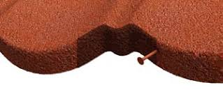

je_ns 9958 19-01-2022 14:57 Jeg har decra der er ingen støj, det er dem med den ru overflade måske det betyder noget? så er det jo forholdsvis små plader der er sømmet tæt.Decra stål tag Vi prøver igen, i morgen --

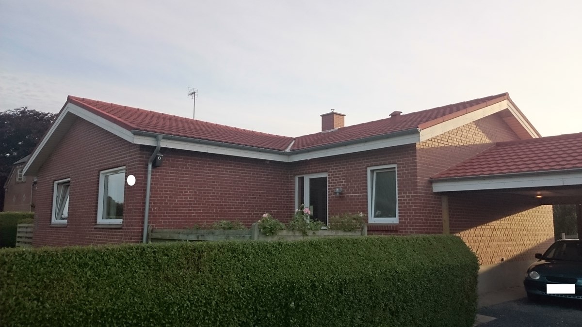

je_ns 9958 25-01-2022 15:26 Jeg lavede tag på tag, for så kunne jeg selv lave det, og lade det tage den tid der skulle til, da det gamle tag jo var rimelig tæt, tros smuldrende eternitplader.Om det er grimt, det synes jeg ikke, men det er der da helt sikkert andre der synes.Bekymre det mig ? ikke det fjerneste..Mit tag er decra så ikke den billigste løsning.Carporten er ikke tag på tag, kan i se forskel ? Vi prøver igen, i morgen --
