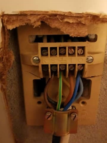

Afbryder til en ovn i stykker
Er det her et større problem at plastikket et knækket ved afbryderen da den er skruet fast i dåsen?tænker ledningerne godt kan holde.
Kan dette havde nogen betydning og er det noget man kan reparere med gaffatape, eller superlim?
eller skal man havde fat i en el installatør hvis man skal havde det forbedret
Du skal have en ny dåse, som i øvrigt ikke er en afbryder, men et komfur udtag.
Det er et job for en elektriker.
Elektronikteknikeren
Det er nu ikke låget der er problemet, men den knækkede bageplade på dåsen, hvori aflastning af ledningen er monteret.
Gregeren skrev den 18-01-2022 19:19:42
Ja det og så at der med fingrene er fri adgang til 400V strøm...
Tager en elektriker 10 min at fikse, og ulovligt at røre ved selv.
