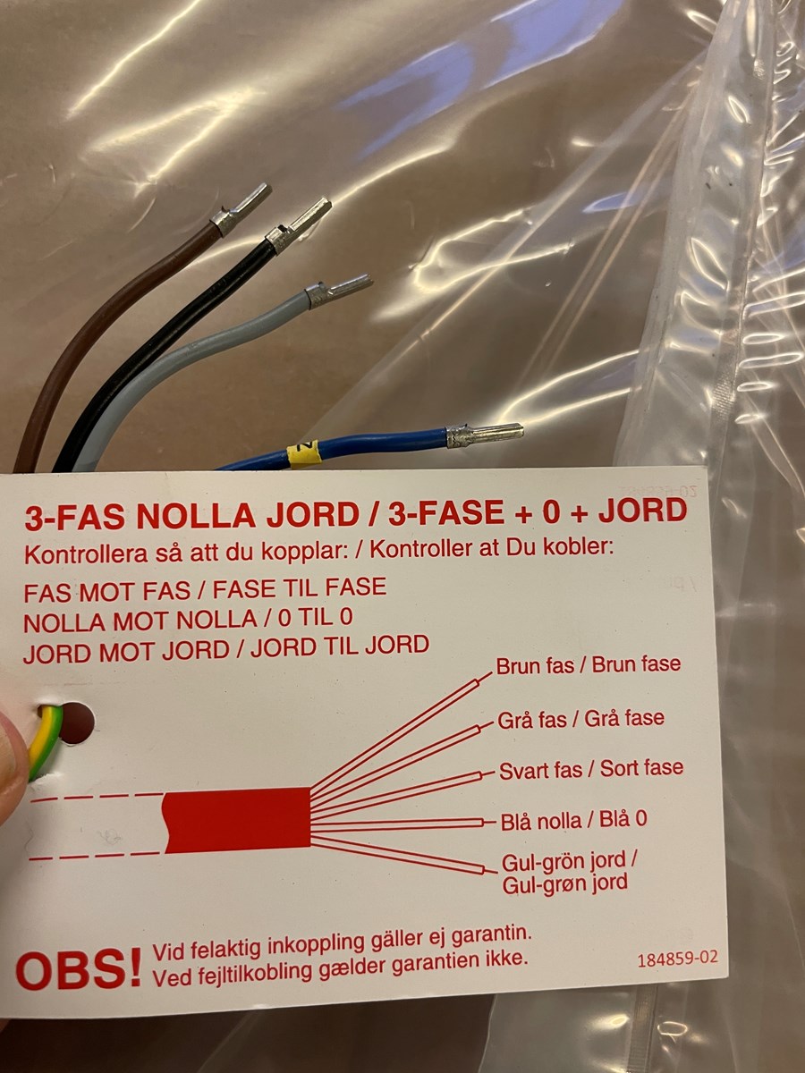

En asko DWC5926W professional til en skole.
Hvis ikke du prøver finder du aldrig ud af det...
Maskinen bruger  5,8kW, så du skal få lavet en gruppe sikret med 16A. Det fremgår ikke af specifikationerne om effekten er fordelt på 3 faser. Derfor er min anbefaling er gruppe med 3F-0-J
Jeg kan ikke finde andet end dette.
Det er 3 faser nul og jord. Det får du elektrikeren til at lave en trefaset gruppe til.
Vores elektriker kommer i morgen og laver en 3faser til os. Tak for svar. Og ha' en god dag allesammen ;)
