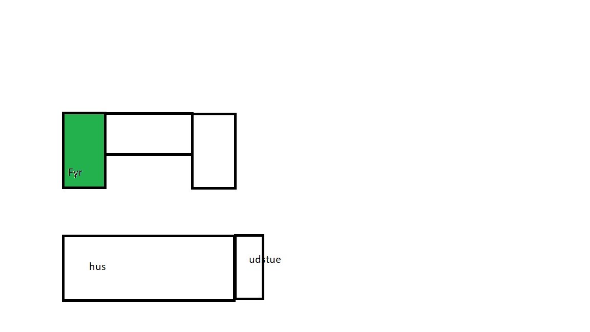

Jeg har vedhæftet et billede. Der var der står fyr, er der sjovt nok et fyrrum, og vedsiden/bagved er der vaskerum, men hele den længe vil vi gerne beholde. (Havde vi råd havde vi beholdt det hele.
Murværk fejler ingenting, vinduer, der skal lidt nye glas hist og her. Men træbeklædning, loft/gulv indmad af træt er færdigt. Store dele af tag konstruktionen fejler ingenting, men andre steder er den færdig! Den ene gavl er ikke eksisterende, så altså der er god udluftning.  Længen helt over til højre er carport agtigt.
Vi har mange ideer til hvad der kommer til at ske efter tag og tagkonstruktion er nede.
1. Alt på nær grøn bygning ned, behold gulv/fundament fra det nedrevet og få planeret med beton. "Fladt tag" på tilbageværende bygning.
2. Al tag og tagkonstruktion pilles ned, al indmad ud. "Fladt tag" på grøn bygning, Fixer murværk til en meters højde og laver orangeri.
3. Al tag og konstruktion ned, al ubrugtligt indmad ud, nyt "fladt tag hele vejen rundt.

Når bygningen er i så dårlig stand som du siger så lyder der med at rive ned til 80-100 cm over gulv og så lave orangeri som en god ide. Det ville også potentielt give mere læ end en bygning med fladt tag. Men 100.000kr får under alle omstændigheder hurtigt ben at gå på.
