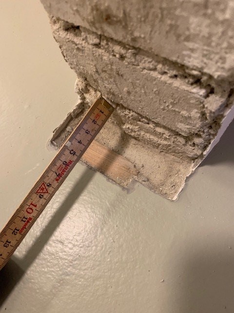

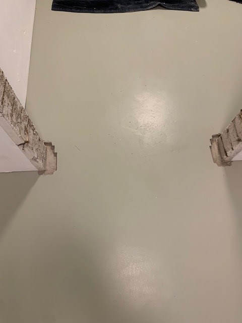

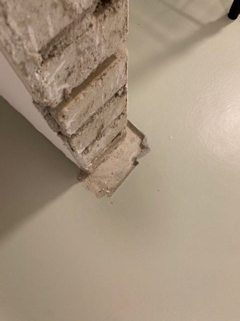

Jeg har fornyligt fået ordnet mit gulv i kælderen. Gulvspartelmasse, som er blevet malet i en fin farve. Jeg har sent i processen bestemt mig for at udskifte døre, karme og indfatninger, hvilket efterlader mig med huller i gulvet, hvor der har været karm og indfatninger.
Hvordan løser jeg denne bedst muligt. Min tanke er, at hullerne skal fyldes og der skal males efterfølgende - men hvad og hvordan? Nogle ideer til proces og produkter?

Enten dækker de nye døre over huller, eller du laver det på samme måde som resten af gulvet. Altså fylder ud evt. med fliselim eller spartel, primer og maler med de rester du sikkert har stående.
