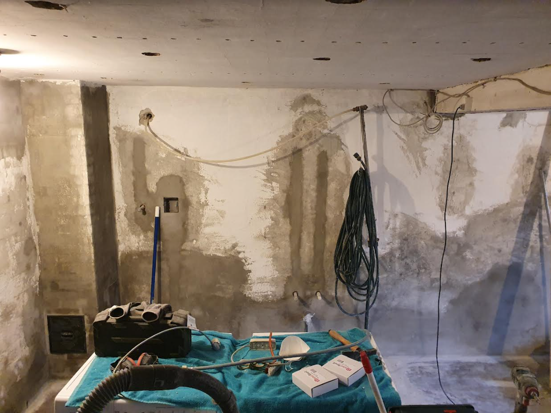

Jeg har et gl. hus med pudsede sivlofter i kælderen. Der skal forskalles og så troldtekt udenpå, da det gl. loft er træt og smuldrer pletvis.
Forskalling + troldtekt er knap 50 mm tilsammen. De alm. LED spots er min. ca. 63 mm i dybden. Dvs. at jeg kommer til at bore puds og sivmåtte væk + evt. den gl. forskalling for at de kan være der.
Nogen der har stået i samme situation, som kan bidrage med gode erfaringer? Jeg er bange for at det bliver et "drysse helvede" fra hullerne. Tænkte om det evt. kunne forsegles på en måde.
Der er i øvrigt papiruld i dækket mellem kælder og stueplan.

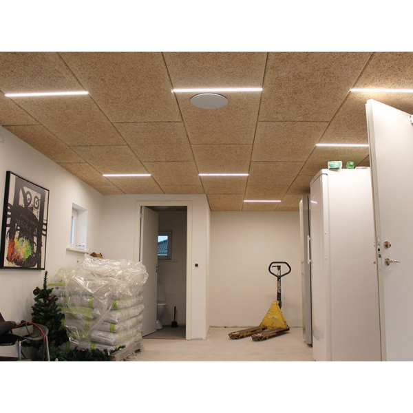

Det er en vaskekælder så ikke ophold som sådan. Hvad er det for noget lys du har monteret?
60 cm lange led lamper. Monteret som disse:https://detled.dk/led-troldtektskinner/2496-led-troldtekt-skinne-60cm-2700k-4000k-2440lm-dim-ra93-5708829651001.html
Jeg fandt dog nogle noget billigere i Ikea. Så vidt jeg lige kan se, findes den model jeg brugte ikke længere, men denne minder lidt om https://www.ikea.com/dk/da/p/mittled-led-lysliste-til-kokkenbordplade-kan-daempes-hvid-80359617/. Det fremgår dog ikke hvor meget den lyser, og er heller ikke sikker på hvordan kablet forbindes til den. Den jeg brugte havde fastmonteret kabel.
Der er god fordeling af lyset. De er brugt både i alle rum i et hus. Eneste "fejl" jeg lavede var at montere dem  cm fra væggen over vask og køkkenbord. Her kommer der en tydelig og irriterende skygge fra hovedet når man står og arbejder. Det blev sat ekstra lampe op.

 Det ser flot ud med skinner. Jeg fandt dem godt nok på nettet i går.
Dem fra Ikea ser ud til at blive forsynet fra enden, hvor den vil støde ind i pladen ved siden af. De "rigtige" til Troldtekt er ret pebrede + der kommer powerboks til. De ligger også på ca. 25W. Bliver alligevel til nogen W, hvis der skal nogle stykker op.
Men det er en pæn løsning.

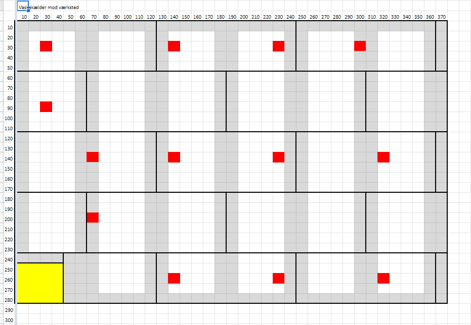

 Jeg har lige tegnet Troldtekt mønster, forskalling (grå) og spots (røde) ind. Dette er den ene halvdel af rummet. Det gule er en skorsten.
I øverste venstre hjørne kommer der vask og bordplade = spots over bordplade. Nedenfor vaskemaskine og tørretumbler, hvorfor spots er trukket væk fra væggen.
Tror jeg går med disse spots = lavest mulig indbygning med vinger og udskiftelig pære: https://www.greenline.dk/nordtronic-quick-install-indbygningsspot-mat-hvid-30692
Og de her pærer = 60 grader spredning: https://www.lyskilderdirekte.dk/philips-ledspot-mv-value-gu10-4-9w-927-60d-master-bedste-farvegengivelse-ekstra-varm-hvid-daempbar-erstatter-50w
