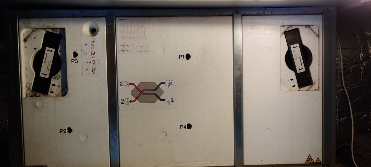

snh Trådstarter 36 17-01-2022 10:44 AllTheGear_ButNoIdea skrev den 17-01-2022 10:36:17Hejsa, skal ikke kunne sige om en pollenfilter gør nogen forskel, vi sætter det troligt i hvert forår men ved ikke om det gør hverken fra eller til. Der skal filter på udsugningen for ellers sætter støvet sig på varmeveksleren og nedsætter effekten. Tak, så I kører med standardfilter på udsugning og pollenfilter på indsugning? Hvordan ved jeg hvilket af hullerne der er til indsugning og udsugning? Har vedhæftet et billede af hvordan det ser ud hos mig:

AllTheGear_ButNoIdea 207 17-01-2022 11:30 Hejsa, ikke ekspert, mit er et nilan :) Du kan helt tydeligt mærke det når du tager filtret ud. ellers vil jeg skyde på P1 ifht. din tegning er kold luft ind og der hvor du sætter pollenfilter. P3 er den varme luft ud hvor du sætter det normale filter. Husk der er en forside og bagside på filtrene. dem jeg køber er blå på den side hvor luften skal ind igennem først. Håber det giver mening :) Annonce

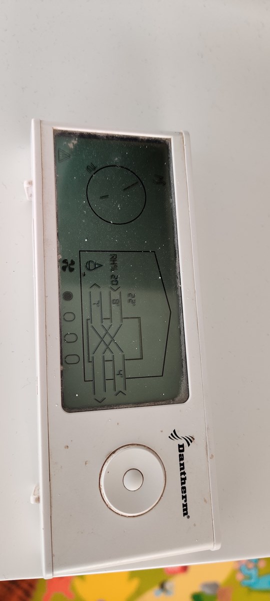

snh Trådstarter 36 17-01-2022 11:32 Jeg har nu fået bestilt nogle nye filtre!Jeg prøver nu at finde ud af hvordan systemet fungerer. Jeg har udsugningsventiler i køkken, stue og badeværelse og indblæsningsventiler i værelser, spiseplads (køkken/al) og kælder. Jeg ved ikke helt hvorfor der er udsugning i stue dog, men okay.Jeg kan dog ikke mærke noget sug i mine udsugningsventiler (hvis jeg eksempelvis holder et stykke papir over ventilen, så bliver det ikke suget fast). Er suget så stort at man burde kunne mærke det eller hvordan tjekker jeg, at det virker?Jeg har også et af værelserne hvor der ikke bliver blæst luft ind. Det må næsten være en fejl i rørføringen eller hvordan?Og så ser temperaturerne på min fjernbetjening helt skøre ud:
AllTheGear_ButNoIdea 207 17-01-2022 12:13 Hey, kender ikke det konkrete anlæg, så med alle tænkelige forbehold :)Hvor er anlægget, i beboelsesrum eller på loftet? og hvordan er rørene ført og isoleret?Det ser ud som om det kører på laveste hastighed, prøv at skrue op og se om ikke du kan både høre og mærke udsugningen.Hvis der er et rum som ingen luft får så tjek at ventilen er tilstrækkeligt åben, de fleste ind og udsugningsventiler kan justeres. Ellers ville jeg tjekke rørføringen.Temperaturene er lidt mystiske... er det målt lige efter du havde anlægget åbent? Prøv at køre for fuld skrue i en ½ time og se om de ændrer sig.
AllTheGear_ButNoIdea 207 17-01-2022 12:17 Er der ikke stadig en lille alarm (trekant med udråbstegn) nederst i venstre hjørne af displayet?
snh Trådstarter 36 17-01-2022 16:57 Jo, du har ret. Der er en alarm, men ingen fejlkode som manualen ellers siger der burde være. Jeg tror jeg venter på, at de nye filtre kommer og ser om ikke det klarer alarmen også.Ift. dine andre spørgsmål, så ligger den på loftet. Rørføringen ser fint isoleret ud. Har prøvet at køre for fuld skrue i en halv times tid uden at de mærkelige temperaturer ændrede sig, og også uden at jeg kunne mærke udsug. Det tyder på jeg må få en ud og se på det. Hvem beder man om sådan noget? Elektriker?
AllTheGear_ButNoIdea 207 17-01-2022 18:27 det lyder sådan :) du skal have fat i en vvs’er, mon ikke Dantherm kan henvise?
