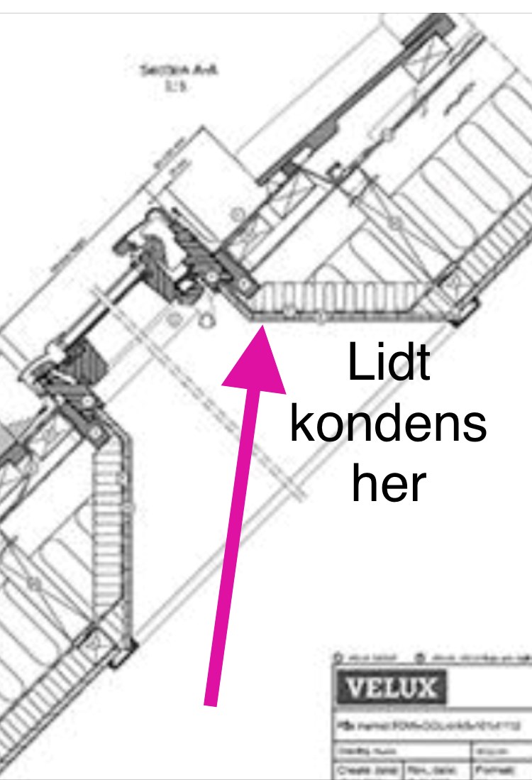

Jeg har i efteråret fået monteret 6 stk Velux ovenlysvinduer af en tømrer. Udover nogle forskellige småfejl i den forbindelse, er de nu tætte og der er isoleret rundt om og der er brugt Velux dampspærre kraver rundt om dem alle.
Mit tag er et ventileret tegl tag med huntonit undertag.
Nu til mit problem.
Når det blæser så er der jo sus under undertaget.
Når denne vind rammer de ca 10cm isolering over mine ovenlys vinduer så blæser den “igennem” isoleringen og rammer dampspærre kraven og så kommer der kondens på dampspærren enkelte steder.
Jeg har undret mig over at man ikke montere noget vindspærre på den isolering over vinduet da der jo selvsagt kommer vind lige ind i isoleringen.
Hvad syntes i jeg skal gøre?
