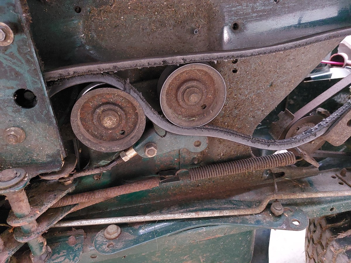

Så har jeg endelig fået kigger på remmen, som trækket hydrostaten, og den er meget slap.
Det er en Yardman AG6180.
Da jeg skiftede remmen var den knækket, og derfor ved jeg ikke med sikkerhed, hvordan den skal trækkes mellem rullerne. Jeg er rimelig sikker på, at jeg har købt en original rem. Er der nogen, som har en tegning, der viser, hvordan remmen skal trækkes mellem rullerne?
Jeg vedhæfter et foto, som viser, at den er slap.
Vh
Klaus

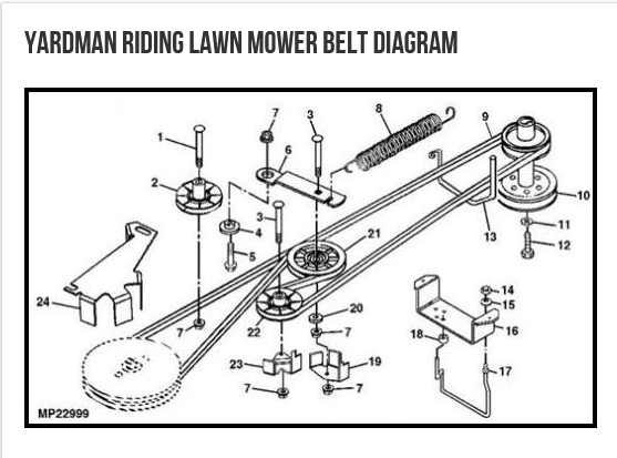

Ved ikke om det er din model, men du kunne jo forsøge at sætte den sådan her..
