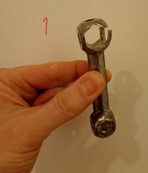

B) Oprindeligt forsøgte jeg med en dims der passede perfekt, men dog ikke var kraftig nok. Ved i hvad sådan én hedder? Måske kan jeg finde en kraftigere udgave et sted (billede 1).

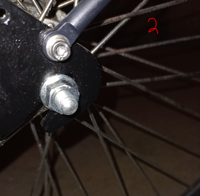

2) Intakt og tilsvarende bolt på den anden side.

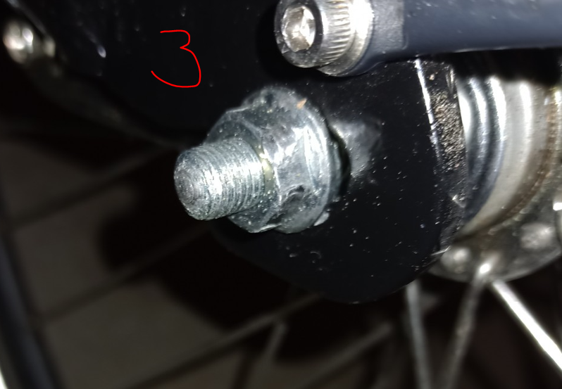

3) Den delvist ødelagte bolt, beklager det dårlige lys (kan evt. tage i dagslys i morgen).

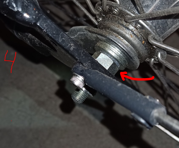

4) Markering af den indre bolt, som måske kan "løsne tingene".

1. Det er en universal cykelr nøgle. Men netop den del der skal bruges til din bolt er jo knækket så den kan ikke hjælpe dig. Den har ellers den sekskantede form som tager godt fat.

3. Du kan skære den over med en nedstryger. Du skal save med nedstryger blad støttende oven på det stykke gevind du kan se. Når du er næsten helt inde ( før du rammer cykelstel.) Så slår du hårdt på møtrik med en mejsel. Så vil møtrik sikkert løsne sig. Hvis man i maskin industrien ville løsne sådan en møtrik kunne mn banke hårdt på kanten af den med kørner. Når man har et godt krater drejes kørner lidt så slaget vil dreje møtrik af. Men der er risiko for at du så ødelægger andre dele af cykel fordi det er ret svage dele som kan blive skæve af de store slag.
4. Hvis du har løsnet det i den anden side kan du dreje den inderste møtrik. Men ikke med en tang. Det skal være med en 15 gaffel nøgle. Husk at den skal skrues væk fra cykel stel altså modsat den yderste.

ev elmand: jeg prøver - med en gaffel nøgle - at dreje lidt på den inderste bolt en smule (se billed 4). Måske kan det løsne op for den yderste som sidder fast. Hvis det ikke virker, så bliver det nedstrygeren - og thumbs up for fiffet med en mejsel til det sidste. Skal dog lige have bestilt en erstatningsmøtrik hjem først og tjekket at den passer. Tror denne kan gøre det.
