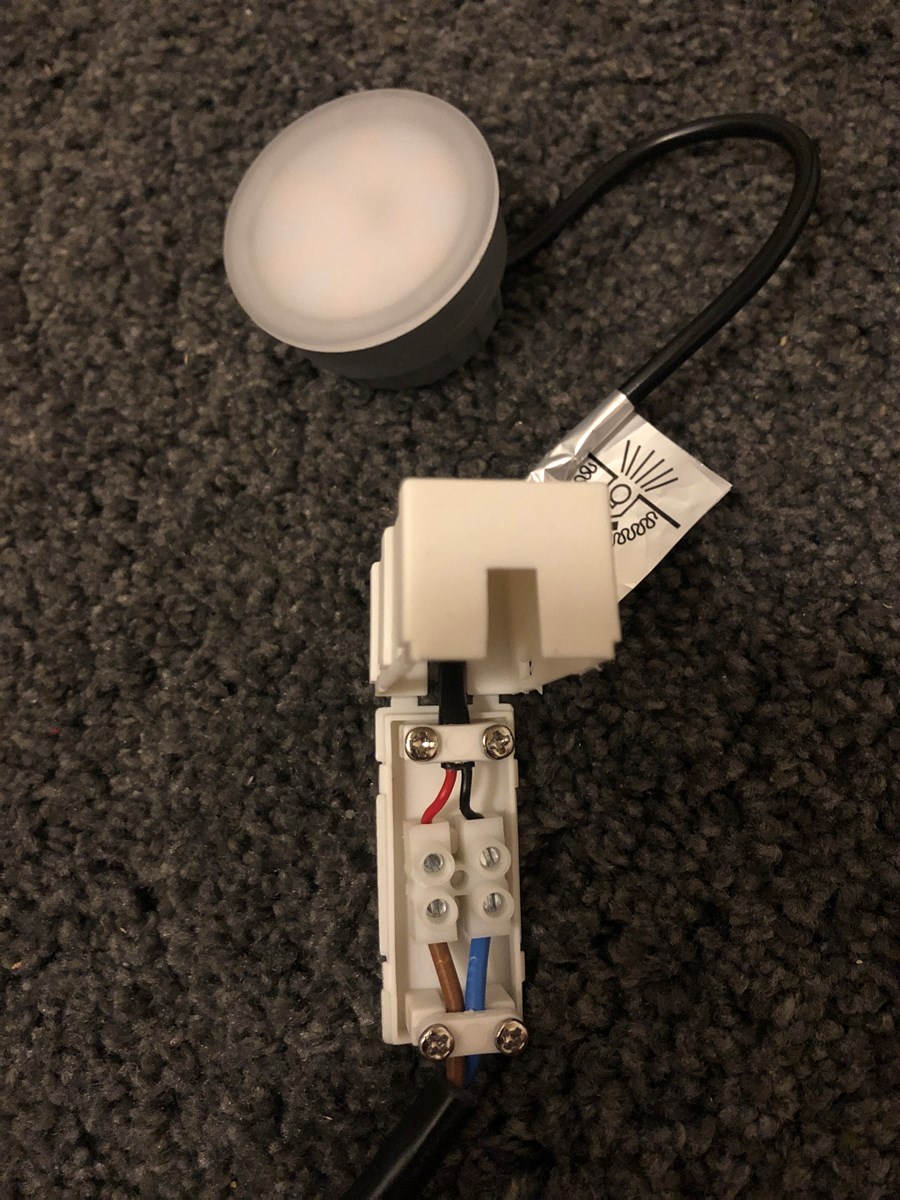

Jeg har monteret nogle LED spots og de lyser svagt og dimre lidt selvom de er slukkede.
Jeg har fået at vide at det skyldes krybestrøm og at jeg kan prøve at montere en Støjdæmper.
jeg kan godt se at der står
-“Kondensatoren monteres ind over tændledningen og nul ledningen til den første lampe på stregen.”
er der en venlig sjæl der kan skære det ud i pap, hvordan man montere dem?
Der sidder 2 ben på kondensatoren den ene skal sætte sammen med tændledningen og den anden sættes sammen med nulederen dette skal ske ved det første,spot.
mfrost skrev den 16-01-2022 20:16:54
 Det var ikke meget du skar det ud i pap kontra hvad jeg selv skrev 😂
Skal benene bare direkte i samling ved spottet sammen med ledningerne, eller skal man gøre det i lampeudtaget.
Spotsene er ikke sløjfet sammen.
Sæt den i lampeudtaget mellem nul og tændledning og ja sammen med ledning. (sikkert M1) syntes nu ellers det var ret præcist beskrevet hvad du skulle gøre
mfrost skrev den 16-01-2022 21:46:59
 Det var lidt nemmere at forstå som en grøn LDS’er som mig
Jeg sætter den i udtaget i Nul pg M1, tak
jeg har også monteret en LED udendørs lampe med indbygget sensor.
Når den er tændt på kontakten men stand-by på lampen så lyser den svagt, ville det problem også kunne afhjælpes med en støjkondensator?
Ja sikkert
