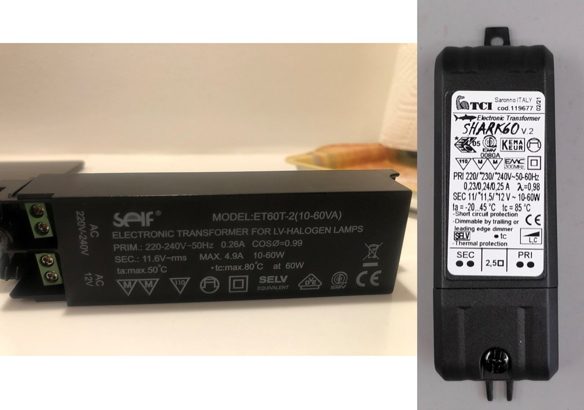

Jeg forsøger at skifte transformeren til venstre (som ikke virker) ud med den til højre (som er ny-indkøbt). Det er til halogenspots i køkkenet.
Det fungerer imidlertid ikke - relæet slår fra, når jeg prøver at tænde spots.
Er det en forkert transformer, jeg har købt? Synes, den har de samme features, som den tidligere.

De ser temmelig ens ud.
Du har vel ikke byttet rundt på Ind og Ud. Kan se at den gamle og den nye er spejlet i forhold til hinanden
Jep, der var byttet om på ledningerne    Jeg takker - og beklager forstyrrelsen.
Godt set Kermit
