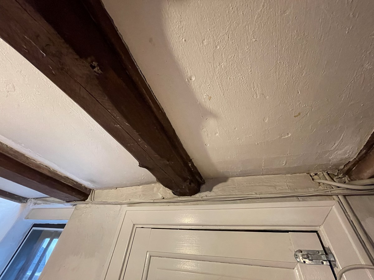

Jeg skal have indlagt ny el i dele af hus fra 1936. Pt, er el ført i kælderloft men ikke i kabelbakker eller noget. Der er kabler hist og pist og jeg vil gerne have en bedre/pænere løsning. Især fordi jeg skal have trukket flere kabler. Billeder vist kun et enkelt sted, men jeg har kaber flere steder. Kablerne på billedet er nyere kabler, men der er også mange jernrør med stofledninger.
Er der en god måde at føre kabler på tværs af spær så det bliver pænt?
Jeg har svært ved at se en rigtigt god løsning.

Du kan føre kablerne i en kabelkanal under bjælkerne. Stofledningerne i jernrør bør du få skiftet. Måske kan rørene med ledninger skiftes til kabler.
