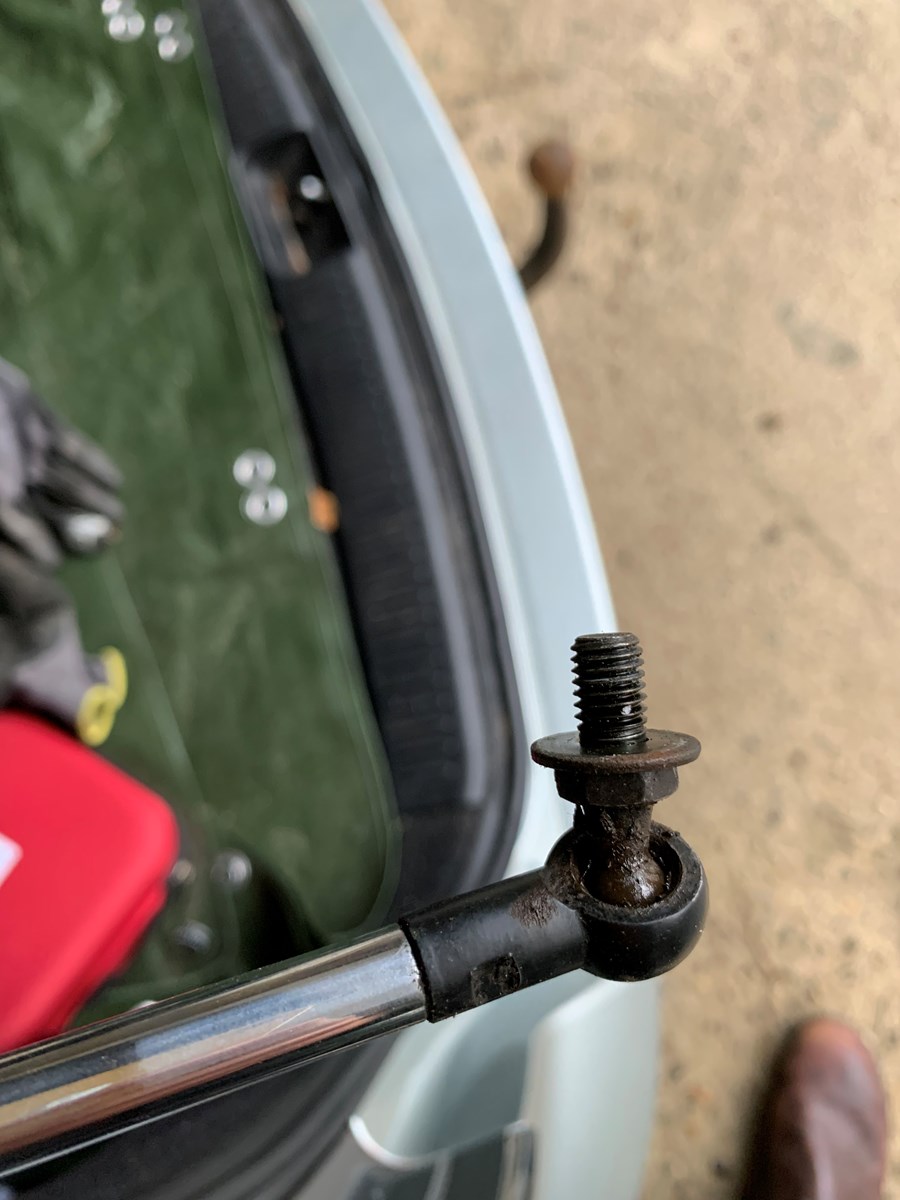

Det her med at skifte bagklapsdæmpere lader ofte til at være en gør det selv opgave. Lige indtil jeg så hvordan dæmperne er sat fast på min bil. Er der en smart måde hvormed jeg kan få dem afmonteret?

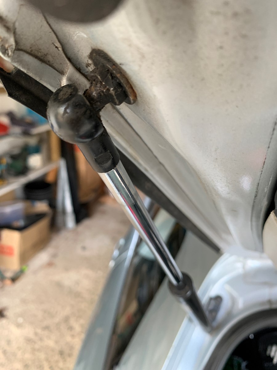

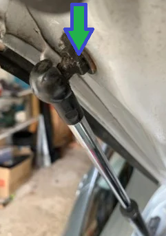

Der plejer at sidde en fjeder som låser den på kuglen. Dit billede er ikke godt nok til at jeg kan se den. Her er en film som viser det. Link til autodoc   Hvis du ikke har en til at holde klappen så tag en ad gangen.

Kig på  dæmper. I enden er der En lille bladfkeder i enden af kuglen. VIP den af af med en flad skruetrækker. Nu kan du trække kuglehovedets af kuglebeslaget på klappen. Træk til, den kan sidde lidt hårdt. Når du har sat den nye på, så vold klappen ned. Hydraulikken skal presses sammen.

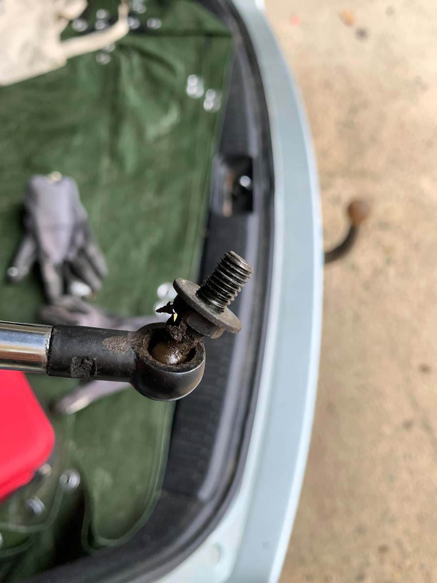

Tak for jeres hjælp! Jeg kan ikke finde nogle fjedre i dette system. Jeg har taget et par billedet mere, måske vi kan komme det nærmere
Ved ikke om du er kommer videre?
Men den her skal bare skrues ud som en  bolt.
(få en til at holde klappen, eller sæt noget under, så den bliver oppe)
Hej Jens, tak! Jeg har skruet den ud, men jeg kan stadig ikke få den gamle dæmper taget af bolten.
Har du fået de nye? hvordan ser de ud i enden. En mulighed er at skrue hoved inc. kugle af stangen, og skifte den over på det nye. Sandsynligvis kunne man da den sad i klappen, ha brækker den ud af kuglen med en stor skruetrækker eller en fladmejsel.
