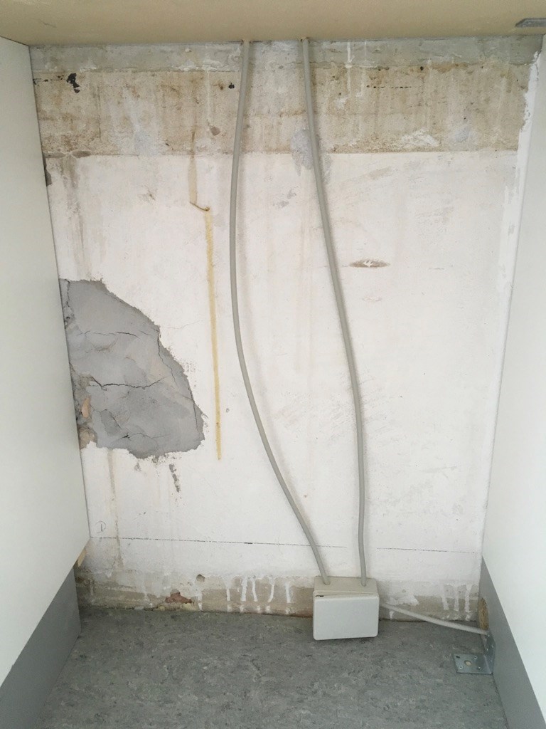

Det lyder som om maskinen ikke er forbunden til jord ledningen..
Sæt evt et billede ind af hvor maskinen er tilsluttet strømmen.

Fotoet er fra før installationen. Jeg ved ikke, om man blir klogere af det. Jeg tør ikke trække maskinen ud for at tage nye fotos, for montørerne havde besvær med at få den placeret rigtigt, - og jeg vil ikke ødelægge noget. Den vandrette ledning ligger løst bag komfuret og fortsætter ind bag et indbygget skab.

Elinstallationen ser godt nok noget hjemmelavet ud. Kablerne er ikke fastgjort og dåsen er placeret for langt ned mod gulvet. Min. afstand til gulv er 5 cm.
