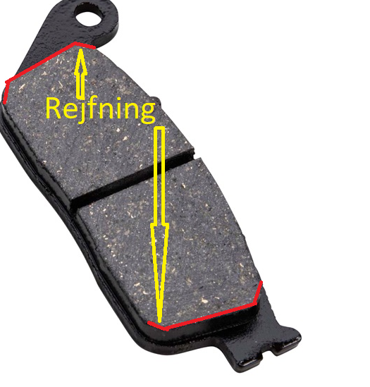

Ja dårlige bremseklodser er et godt bud, hvis du vælger at afmontere den og pudse dem, så slib en lille rejfning på kanten af klodsens belægning, på den smalle led, det kan hjælpe.
Hvis den er født med mellemlæg mellem klodser og caliberstempel skal de også være der.
Rejf klodserne her..
