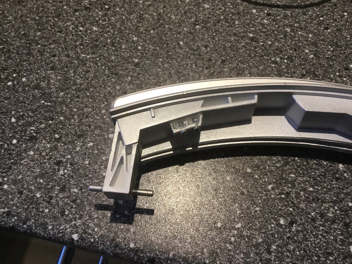

Vi har en Siemens vaskemaskine IQ700, hvor lågen ikke kan åbnes. Jeg har en mistanke om at håndtaget måske er knækket, da det sidder noget løst og det plejer det ikke.
Låsen klikker fint ved endt vask og maskinen melder “yes” til at lågen kan åbnes, men det kan den altså ikke.
Børnelåsen er ikke slået til og jeg kan heller ikke ikke åbne lågen med nødåbningstrækket.
Er der nogen som har haft en lignende oplevelse og måske kan fortælle mig hvordan hulen jeg får lågen op?

 Det er prøvet, men det er ikke til at komme til hverken med hænder eller værktøj pga. en vægtklods.
Har du prøvet med et stykke ståltråd med en krog i enden eller at demontere vægtklodsen.
Så fik jeg den sgu op!
YouTube blev min ven i dette tilfælde, hvor en venlig sjæl med nøjagtigt samme problem havde lagt forskellige løsningsforslag ud på en video. Løsningen med kniven virkede for mit vedkommende.

Nogle gange er den simpleste løsning bare den bedste, men som dog kræver at man kender den!    Det var en lille tap på håndtaget som skal påvirke låsepalen der var brækket af. Nu har jeg limet den på igen med tokomponent epoxylim og forstærket den med to små skruer, så må jeg se om det holder i længden eller der på et tidspunkt skal et nyt håndtag til.
Det er lykkedes mig et par gange at få netop den fejl repareret på samme måde.
