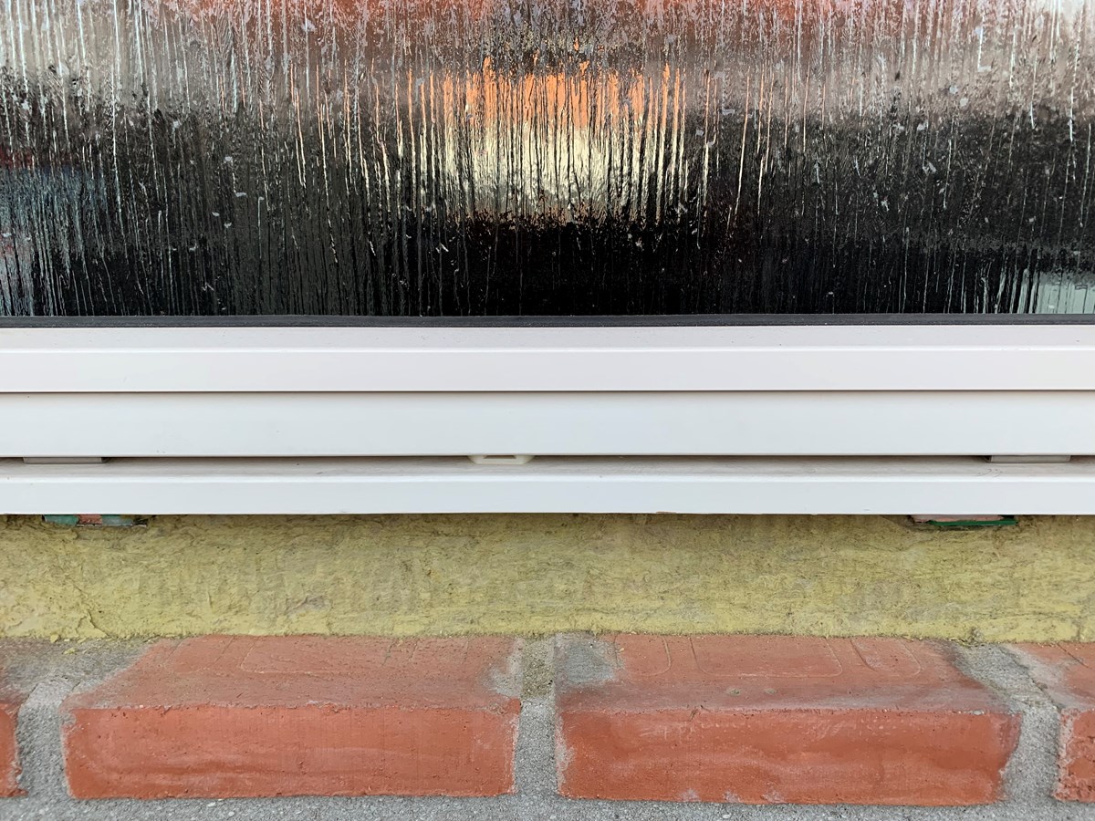

Sålbænk - afstand til mur Detnyehjem 82 14-01-2022 15:47 Halløjsa!Jeg vil godt smide en skiffersålbænk, vinklet 25 grader, op her. Har tæt på 10 cm. fra mur til underkant vindue. Kan jeg “fylde” op med mørtel og sætte sålbænken fast med klæber? God weekend! 2 svar Følg tråden Annonce Annonce Annonce
S. Fabrin 19641 4400 14-01-2022 16:14 Du kan fylde op med mørtel med lidt cement i og lade sålbænken gå ind i den not, der måske er i vinduet. Med det menes, at der stadig skal være en not udformet som vandnæse i karmen, når sålbænken er sat i. Er der ikke to noter i karmen sættes sålbænken ind så vandnæsen er fri, og der er plads til at fuge mellem sålbænk og karm. Sålbænken kan du holde fast med den mørtel, du bruger til at fylder op med. fase
