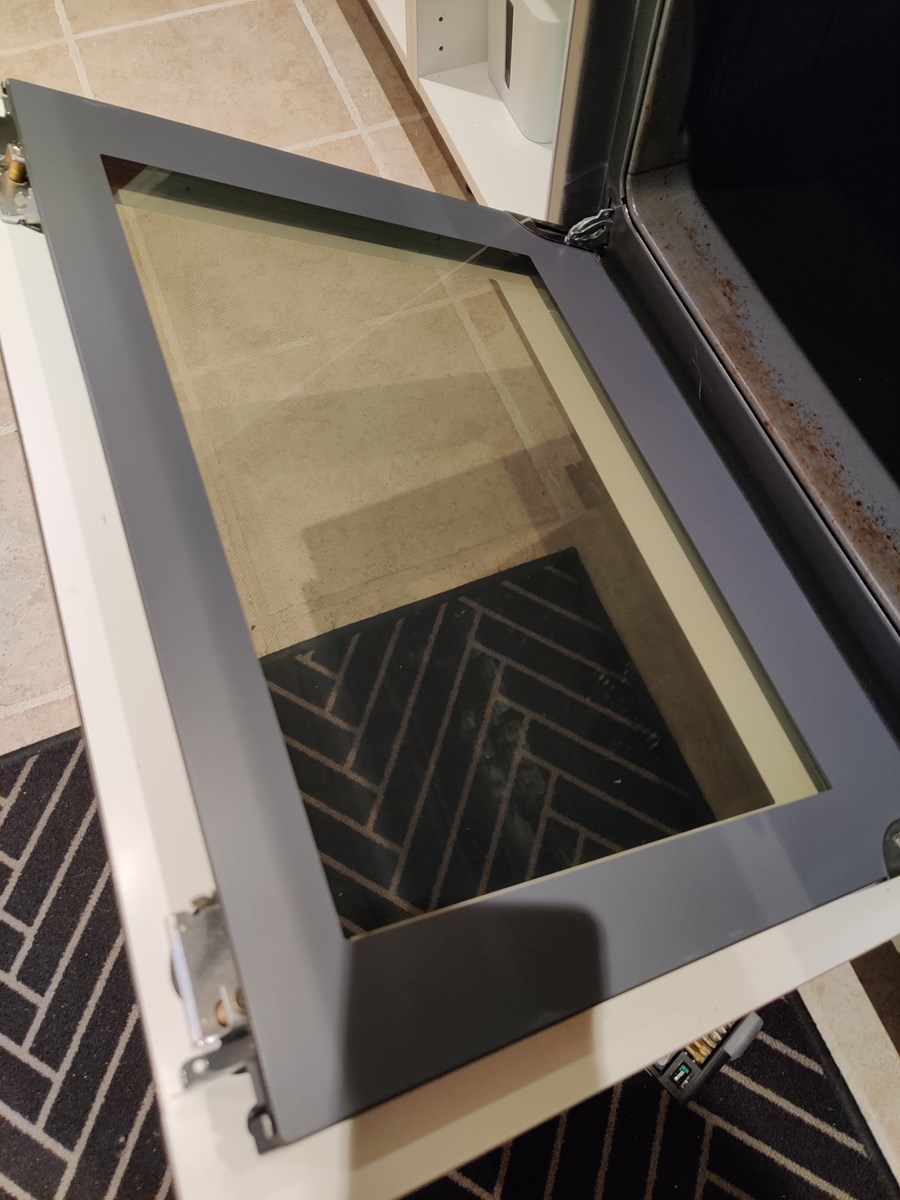

Jeg er ved at rense ovn (Siemens) og afmonterede i den forbindelse én af de tre glasplader, der sidder monteret i ovnlågen. Det er den inderste glasplade (tættest mod ovnen) jeg har afmonteret. Men jeg glemte at notere mig hvilken side af pladen, der skal vende ind mod ovnrummet   Den kan desværre vende på begge måder.
Jeg håber i kan hjælpe. Glaspladens ene side er glat glas, hvorimod den anden side har en grå belægning, der danner en ramme ude ved kanten. Den grå belægning er en smule ru.
Hvilken side tror i skal vende ind mod ovnrummet?
Siden med glat glas vender på min Siemens ovn vender indad.
Tak, Fabrin. Og den har aldrig været afmonteret? Eller måske af en der har styr på hvad han laver :)

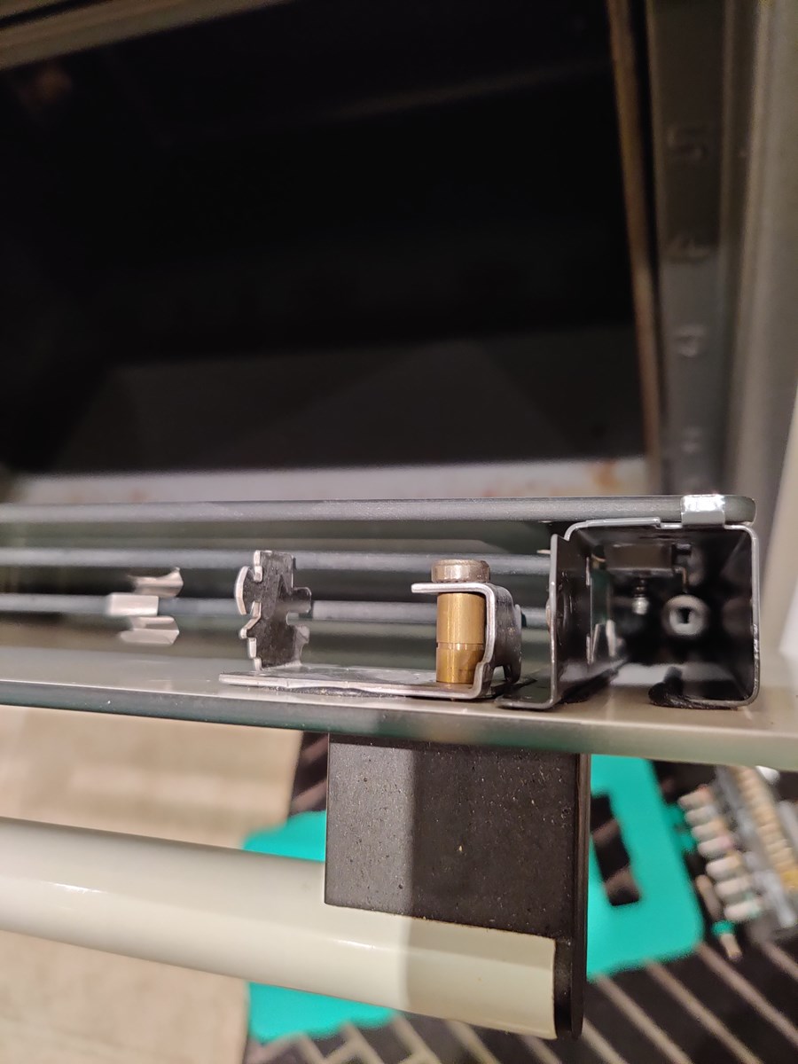

Checkede vores Siemens med skuffeudtræk: Den glatte side vender indad. Og nej, den har aldrig været adskilt før.
