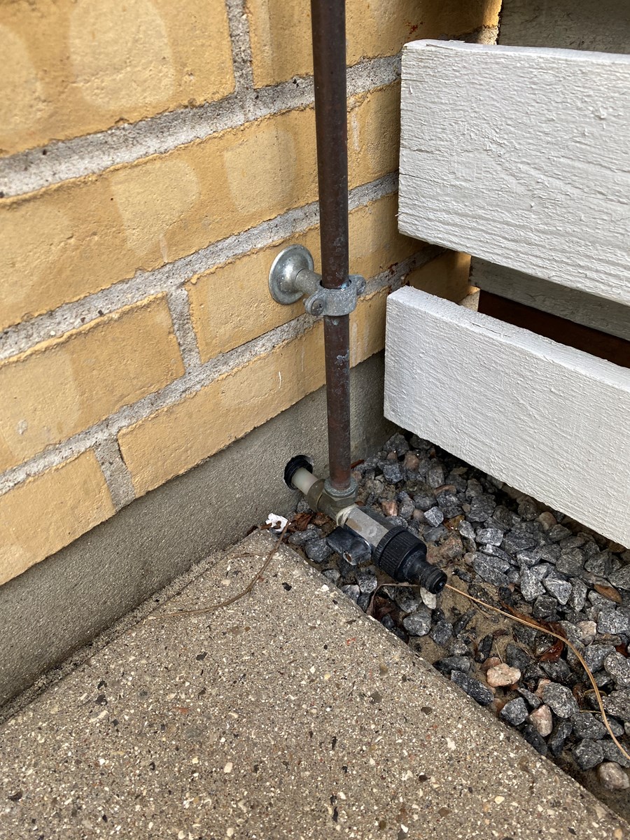

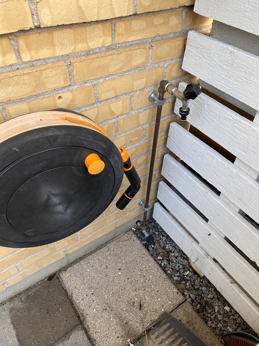

Jeg fik det her lavet for et par år siden, du kunne vel "bare" undlade røret op og så have den udgang ved "gulvet"...
Og husk nu for godsskyld at tømme det for vand før der kommer frost og lad gerne hanen så åben vinteren over ;)

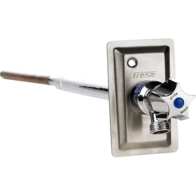

@PRW Tak for bidraget. jeg har valgt en udehane der er frostfri. Som den på billedet nedenfor.
Så problemet er hvordan jeg mest elegant kobler kobberrøret du ser på billedet på installationen inde i huset,
Du kan ikke undgå at lave tilkoblingen synlig, fordi der ikke må være skjulte samlinger. Men normalt er der en mulighed for at føre rør mellem mur og bagside af skab på 16 mm.
