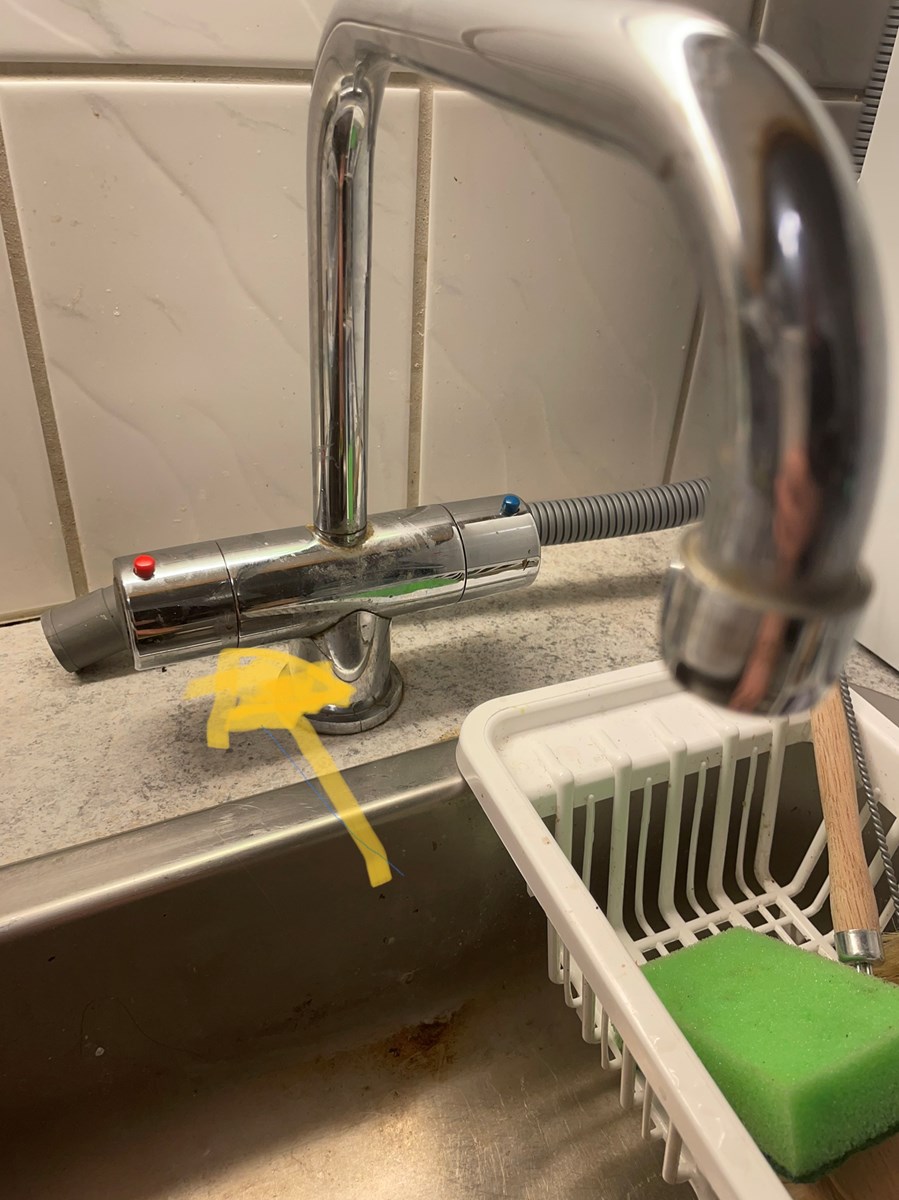

Mange tak for jeres svar. Det er altsammen forvirrende. Boligforeningens vvs’er var her fordi jeg bad om hjælp. Vvs manden sagde, jeg godt kunne sætte opvaskemaskinen på vandhanen, og jeg ikke skulle være så bekymret. Det lyder næsten for godt til at være sandt. Tænker om han siger sådan, fordi jeg alligevel selv skal betale, hvis der sker noget. Nu har jeg så prøvet et par gange at bruge opvaskeren, og det som sker er, at det drypper noget grønligt vand ud der hvor man skal dreje for at få varmt vand. Jeg har tegnet en gul pil på billedet for at vise, hvor der drypper lidt vand ud. Det er kun når opvaskeren er i brug det drypper, og aldrig i den første halve time. Er der nogen som ved, hvad det betyder?
Grunden til at der drypper lidt vand ud ved varmtvandhanen Er at der nu er tryk på vandet i tuden, fordi opvaskemaskinen har lukket for gennemstrømning gennem armaturet. Opvaskemaskinen lukker for gennemstrømning, når den har taget den nødvendige mængde vand ind. I dit sted ville jeg kun vaske op, mens du er hjemme.
