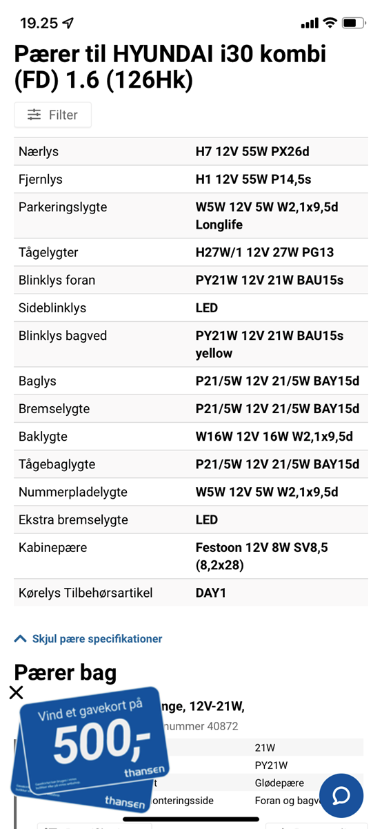

Bremselys Jonas Jo 30 9000 12-01-2022 19:39 Hej lav-det-selv folketKan ikke forstå at de foreskriver at der skal samme pære i baglyset og bremselyset. Nu har jeg i hvert fald sat den pære i som de foreskriver. Nu er lyset ikke kraftigere end det alm. baglys. Hvad gør jeg forkert? 8 svar Følg tråden Annonce Annonce Annonce
efry 973 2730 12-01-2022 19:49 THansen foreskriver vel ikke noget; de skriver blot noget i en reklametryksag,Hyundai foreskriver sikker noget andet, og det er dem, der kan foreskrive noget og dem, du skal rette dig efter..
kovas 4124 9670 12-01-2022 19:59 Hvis der er 2 forskellige pære til dit bremse og baglys skal du jo ikke bruge pære med to glødetråde. De pære du viser er med 2 glødetråde en 5w og en 21w 21w er ti bremselyset. Mange hilsner Kovas,I et diktatur må ingen sige sandheden.I et demokrati må alle lyve.KK Steincke.
Søren O 7965 7000 12-01-2022 20:09 Den rigtige pære med soklen BAY 15 D er med 2 glødetråde. På siden af soklen sidder der 2 “pinde” i forskellig højde, så pæren burde ikke kunne vendes forkert. Samme pære bruges både til baglys og bremselys, hvor bremselyset en væsentligt kraftigere. Søren O
JohnLarsen 2857 3500 13-01-2022 14:51 Som jeg læser kopien fra Hansen står der at baglygten skal være 5W og bagblinket 21W.Men står der måske noget andet i bilens manual? Alle besparelser omregnes til fl. rødvin👍
cdp 1475 5792 13-01-2022 16:48 JohnLarsen skrev den 13-01-2022 14:51:12Som jeg læser kopien fra Hansen står der at baglygten skal være 5W og bagblinket 21W.Men står der måske noget andet i bilens manual?korrekt og bremselys også 21w - med fuld led er der naturligvis andre parametre.. Annonce
Søren O 7965 7000 13-01-2022 18:38 John Larsen:Hvor kommer “bagblinket” lige ind her?Den gule 21 w pære har intet med baglys eller bremselys at gøre. Søren O
Frisk 874 13-01-2022 21:19 Bag/bremselys på er to- polet 21/5 w. Samme pære har to funktioner. Der er ikke noget at tage fejl af.
JohnLarsen 2857 3500 14-01-2022 10:01 Søren O skrev den 13-01-2022 18:38:46John Larsen:Hvor kommer “bagblinket” lige ind her?Den gule 21 w pære har intet med baglys eller bremselys at gøre. Sorry, mente bremselys, men de er begge 21W 😇 Alle besparelser omregnes til fl. rødvin👍
