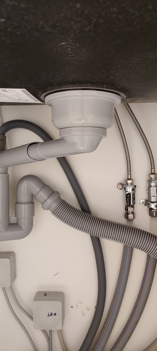

Afløb utæt snh 36 12-01-2022 19:06 Mit afløb under køkkenvasken er utæt. Det er første samling efter afløbet starter (overgangen fra det store rør til det næste som går på tværs). Hvordan skiller jeg sådan noget ad? 3 svar Følg tråden Annonce Annonce Annonce

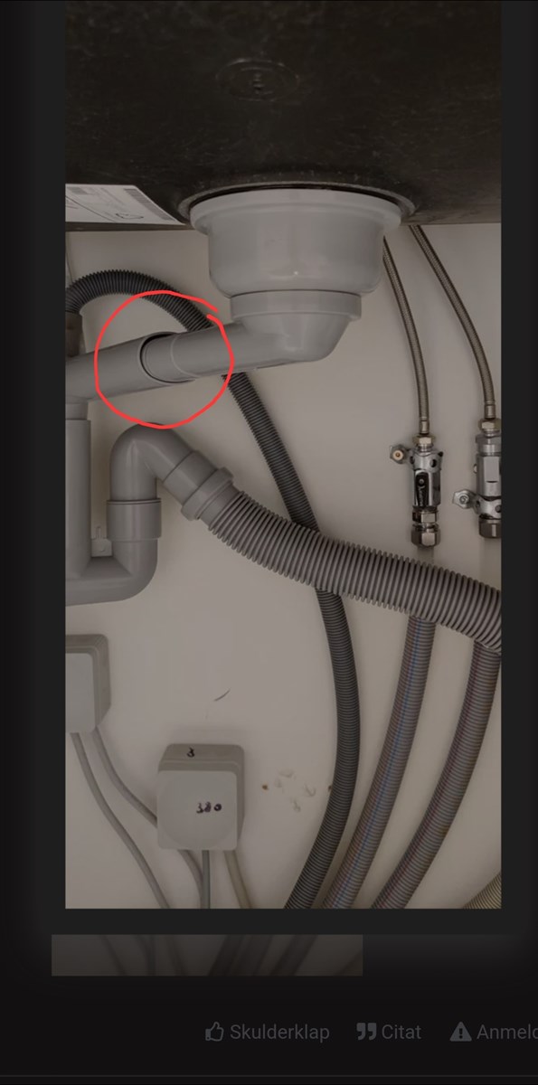

lyhne1 1896 4700 12-01-2022 19:19 Er det her?Jeg synes det ligner noget der kan skydes sammen. Har du mulighed for at skyde det lidt tættere sammen? Ingen håndværksmæssig uddannelse :-)
snh Trådstarter 36 12-01-2022 19:24 lyhne1 skrev den 12-01-2022 19:19:43Er det her?Jeg synes det ligner noget der kan skydes sammen. Har du mulighed for at skyde det lidt tættere sammen? Det var samlingen før. Har lige kigget lidt mere på det, tror simpelthen ikke skruen var skruet nok i oppefra. Har spændt den og det ser ud til at problemet er væk. Pyh. LDS Tip Automatisk tip Altid lave priser hos Harald Nyborg! Se ugens bedste tilbud her
