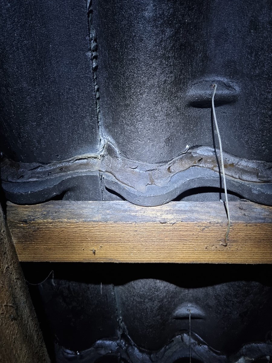

Har jeg fugtproblemer, på loftet?
Hejsa
Vil I hjælpe mig med at vurdere, om jeg har et problem? 🙂
Jeg har, i dag, opdaget at jeg har en art (fugtig) belægning på mine taglægter i loftrummet.
Jeg ved ikke hvad årsagen kan være?
(Huset har betontegl, så vidt jeg ved er de jo diffusionsåbne, og da alt er vådt pt. Kan fugten vel også diffundere indad?) Men jeg indsætter et par fotos, jeg håber nogle af jer kan kloges på?😀
Først foto af et stykke tagflade inkl. Loftisoleringen (er der luft nok ud til tegl? Nej, vel?)
Sidst foto af lægte tæt på.. det sorte kan tørres af med en finger (det er fugtigt)
Mere udluftning ved tagfod.
