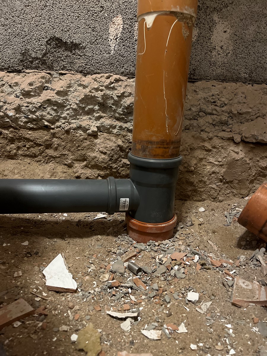

vi er i gang med et badeværelse og skal flytte bruse afløbet men må det kobles på afløb til wc’et afløb fra bruser er det ca 3cm fald pr meter, så der bør vel ikke kunne “løbe” wc “vand” ind i rør fra bruseren ? Det er 110mm med 70mm fra bruser
Det er næsten helt ok. Jeg ville nok have valgt en 45 grader T og derefter 45 grader bøjning. Men det kræver at det kommer lidt længere ned i jorden.
Der skal naturligvis være vandlås i bruseafløb.
Der kan ske tilbageslag hen imod bruseren så vil næsten sige at det skal være Eriks model, eksempel her.
Og hvis det er under gulv skulle det være orange rør hvis det skulle være helt korrekt.
