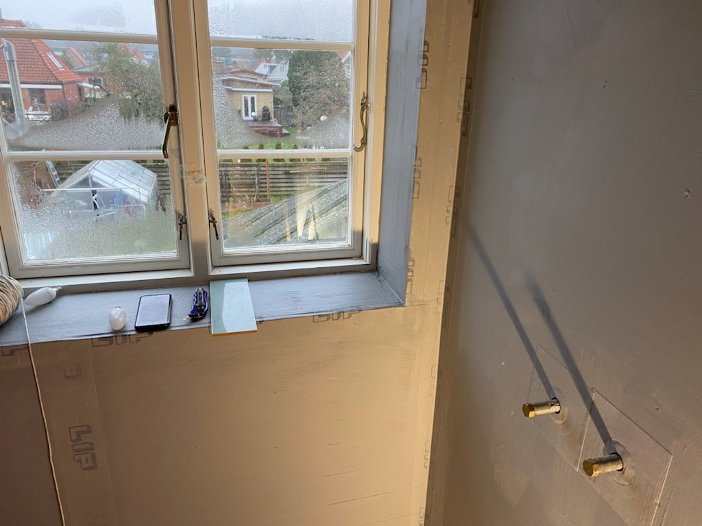

Hej. Ved at lave bad. Vi har et vindue umiddelbart ved siden af brus.  Tidligere havde vi et forhæng foran lysningen når vi brusede, men det vil konen gerne af med.
Nogen forslag til en måde at skærme vinduet på? Der kommer fliser i lysningen. Vi skal stadig kunne åbne vinduerne.
- "Overvejer en glasplade i bunden, evt sat med magneter, og evt. flytte nederste anverfere 15 cm  op.
- overvejer to glaslåger på hængsler
- alupersienne
- "køkkengardin"
Mvh Troels

Har nok udtrykt mig dårligt - selvom der også er indkig der skal håndteres, så er det primære problem, at undgå for meget vand på selve vinduet.
Mvh Troels
Har selv været der - endte med at flytte bruseren da jeg lavede nyt, det tog har forladt perronen kan jeg se ;-)
Tror den med de to glaslåger i hullet ville kunne indgå pænest, hvis man køber dem med mattering på ydersiden er indkig også løst, tænker det måske kan monteres som en art indvendig forsats på vinduet?

 Ja, enten skulle vasken være ved vinduet og en brusekabine midt for, eller brus ved vinduet. Der er ikke andre muligheder - udover at lave en ny kvist eller blænde vinduet og sætte velux i taget
Mvh Troels
