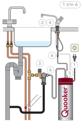

Den gamle hane har en selvstændig sikkerhedsventil, og er monteret på følgende vis under min køkkenvask:
Det er selvfølgelig gået sådan, at hanen (ved 3 på tegningen) på sikkerhedsventilen er groet uhjælpeligt fast. Jeg kan lukke på hovedhanen og skifte. Den nye beholder må (i følge Quooker) ikke installeres efter den gamle sikkerhedsventil. Den nye har indbygget sikkerhedsventil og skal installeres efter Ballofix op mod mit køkkenarmatur (min Quooker er en separat hane kun til kogende vand).

Jeg vil helst ikke til at rode med pakgarn mv. samt ændre for meget. Jeg kan fint installere den nye Quooker efter Ballofix, men det efterlader den gamle Quooker sidende i skabet. Kan jeg afmontere den gamle Quooker efter sikkerhedsventilen (altså lade den sidde) og sætte en slutmuffe på (ved 6 på tegningen), hvor slangen går ned til min nuværende beholder? Kan en slutmuffe med en gummipakning i givet fald holde, så jeg undgår pakgarn mv., som jeg ikke har erfaring med?
Hele forgreningen på T-stykket, som går ud til den nuværende Quooker bliver jo i virkeligheden overflødigt, men har det nogen betydning, hvis jeg lader det sidde (evt. med sikkerhedsventilen)? Det mest rigtige ville jo nok være, at lukke den af helt ude ved forgreningen i T-stykket, som kommer med det kolde vand.

Fjern 3 og 6. Udskift 3, så du har en ny tilslutning til din ny Quooker. Det sorte rør skal du vel bruge til afløbet fra den ny Quooker. Den gamle Quooker skal selvfølgelig fjernes helt. Hvis du ikke vil bruge tilslutningen ved 3, hvordan vil du så få koldt vand til din ny Quooker?
Som Fabrin skriver men uden afløb. De nye Cooker er ikke tilsluttet afløb. Hvordan de klare det indvendig ved jeg ikke, måske med en luft lomme som i ekspansions beholdere.
Jeg har en kogevands hane fra Groohe Den har både noget blødgøring og endda åben afløb fra sikkerheds ventil. Men den sidste cooker jeg har installeret er meget mere simpel og har ikke noget afløb.

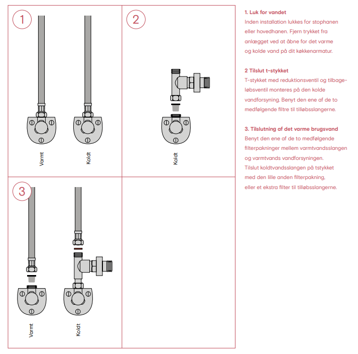

Den nye Quooker er, som elmand skriver, noget mere simpel. Tegning af installation:
Beklager, hvis det ikke var helt klart, men problemet skyldes, at der ikke skal monteres en sikkerhedsventil ved installation af den nye Quooker. Der er heller ikke afløb (afløbet kan jeg blot blænde af).
Installationsvejledningen anviser følgende:
T-stykket med reduktionsventil og tilbageløbsventil medfølger den nye Quooker. Hvis jeg fjerner den gamle sikkerhedsventil og monterer det nye T-stykke, så har jeg jeg jo en forgrening for meget på røret. Det nye T-stykke er selvfølgelig tiltænkt, hvor der ikke tidligere har været en Quooker, men jeg kan jo ikke undlade at montere den da den har reduktionsventil og tilbageløbsventil i. Det var egentlig derfor jeg overvejede at blænde af ved den gamle sikkerhedsventil.
Giver det mening?
Hvorfor fjerner du ikke bare det gamle T-stykke og erstatter det med det ny T-stykke? Er det et problem? Passer det ny ikke i det gamles sted?
Desværre. Det ny passer ikke i stedet for T-stykket, som lige nu sidder før den gamle sikkerhedsventil. Den ny passer på 3/8”. Det nuværende T-stykke i messing er “almindelig” vandrørstykkelse (hvis der er noget, som hedder det).
Almindelig vandrørstykkelse er sikkert 1/2". Du skal så købe en spidsmuffe og noget pakgarn og salve. Ja du slipper ikke for det.  . Spidsmuffen kan du sikkert købe i nærmeste byggemarked sammen med pakgarn og salve.
