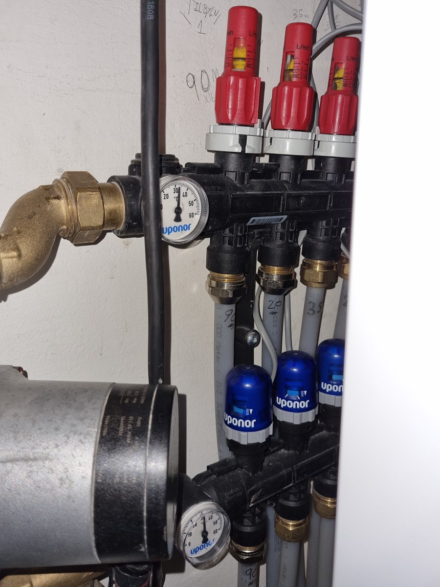

Jeg er nysgerrig efter (om man overhovedet kan sige), hvor stort et flow, der bør være i kredsene?
Jeg har monteret flowmålere på, og justeret så de er ens, når telestaterne er afmonteret..
Jeg har brugt den længste kreds som udgangspunkt, og reguleret de andre, så der er nogenlunde ens flow.  Jeg er nu i tvivl om jeg skal sigte efter 1 eller 4 liter/minut, altså via pumpetrykket?
Jeg har pt. En forskel på frem og retur på ca 2 grader (32 og 30)
Pumpen er en Alpha2L 15-60, hvis det har betydning?🙂
Det gælder ved gulvvarme at få noget flow på så varmen fordeler sig hurtigt i hele gulvet.
Ja, det har jeg erfaret. Jeg havde fået lagt gulvvarme i et badeværelse, hvor vvs'er mente det var ok. Med returventil.. det endte med at der kun var varme I den første tredjedel af rummet (Så meget for at få det lavet "professionelt"!)
Nu har jeg så selv sar shunt op og koblet gulvet på den, og det lader til at have løst det😅
Jeg var bare ude efter at finde balancen mellem at skrue så langt som muligt ned for pumpen (og spare strøm) og så langt som muligt ned for varmen (for at spare gas)🙂
Det er kun at prøve sig frem 🙂
