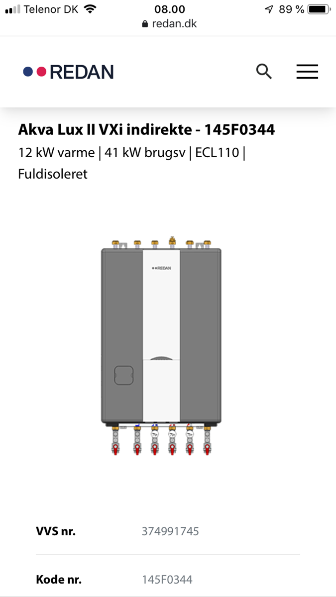

Da vi i vores by (Nors - Nordvest Jylland) har mulighed for at komme på Thisted Fjernvarme og derved af med Gas, så står jeg og skal have fundet en god fjernvarme unit.
Huset er fra 70’erne og varme rørsystemet køre normalt med 1,2-1,7 bar tryk.
Jeg er bange for at rørsamlinger ikke klare en pludselig trykprøve på +10 bar hvis vi skal have en direkte fjernvarme unit (selvom det sikkert vil være bedst)
Derfor er min overbevisning at jeg skal have en indirekte fjernvarme unit hvor varme væksleren skal være 12Kw
Men hvad skal man vælge.
Kravet fra Thisted Fjernvarme er blot at vi skal holde retur temperaturen på det niveau de forskriver.
Jeg synes Danfoss Redans model er fin og denne viste model har rørføringer op og ned hvilket vil være en fordel i vores hus.
Men jeg kan selvfølgelig ikke finde anbefalinger og jeg ved ikke om jeg hellere skal gå med en Metro eller en hel anden fabrikat.
Håber i kan komme med gode erfaringer
