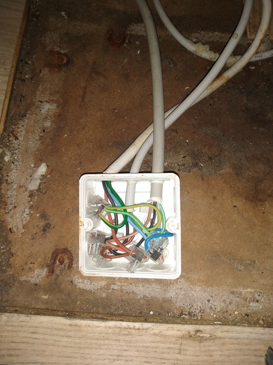

Hej. Jeg skal ha tilsluttet en vaskemaskine og opvaskemaskine i køkkenet.
Der er tilsluttet ovn i samledåsen(billede), og udtag til en stikkontakt i væggen.
Venstre side af dåsen er ovn.
Midten er stikkontakt.
Højre side Elkabel.
Kan man tilslutte en stikdåse fra samledåsen, som opvasker og vaskemaskine, så bare kan sættes i? Er det den bedste fremgangsmåde? Kan tage supplerende billeder. På forhånd tak. 👍
Du kan jo lave 3 stikkontakter og så sætte ovn - opvasker og vaskemaskine på hver sin fase.
Men jeg ville bare montere din nye opvaske og vaskemaskine ind i dåsen.
Alle gulgrønne samles i dobbelt samlemuffe
Alle lyseblå samles i dobbelt samlemuffe
Så monteres ovn - opvasker og vaskemaskine på hver sin fase
Den ekstra stikkontakt kan monteres sammen med opvaskemaskine da det sikkert er den der bruges mindst under madlavning hvor stikkontakt måske er i brug.
