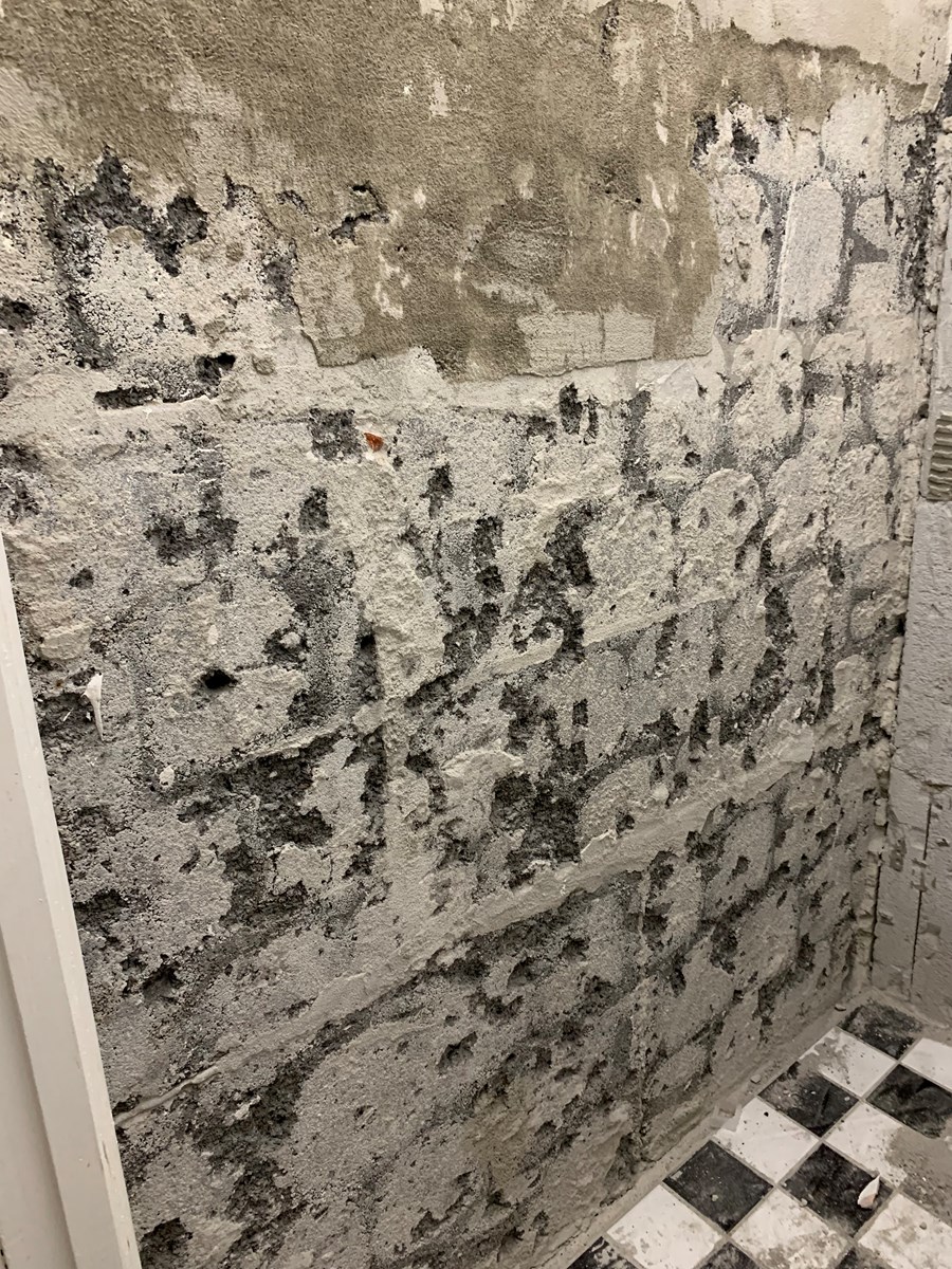

Jeg har fundet en gør-det-selv mand til at sætte klinker på mit toilet. Det siger han, at han kan. Han har lige banket klinker ned og vil komme mine dyre klinker på væggen i morgen uden at pudse væggen op. Han siger han kan styre det med fliseklæbeb trods der er meget ujævn væg. Kan det lade sig gøre at sætte klinker lige op på sådan en væg? Væggen er koks og cement.
Nix, den skal pudses jævnt op først. Den ser for uens og hullet ud pt.
Find en anden til denne opgave, det lyder ikke til at han har kompetencen.
Hvis der er gulvafløb i rummet skal der også udføres godkendt vådrumsmembran før fliserne. Til dette er nuværende underlag også for ujævnt.
Der skal desuden primes.
