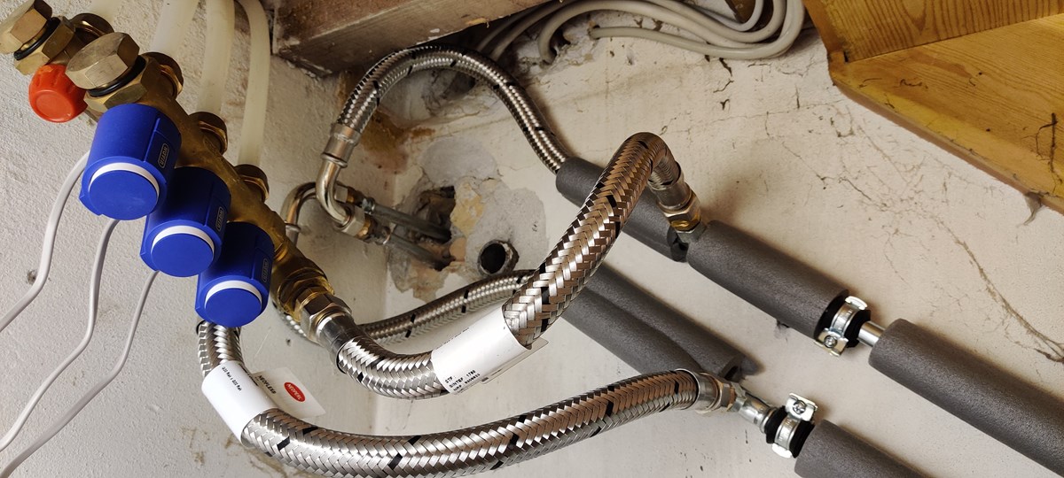

 Tak, efter jeg har kigget det nærmere efter er det vist kun 2 af mine radiatorer i kælderen. I billede nr. 3 er det de to rør som går ud til højre i væggen. Jeg tænker man har gjort det fordi det var nemmest...
Jeg læste bare noget med at fremløbet i radiatorer ikke måtte være for lavt pga. bakterier i rørene, og blev derfor bekymret.
Det ud som at radiatoren er koblet ind i serie på returløbet fra gulvvarmen. Og dermed at radiatoren vil blive kold, hvis ingen af gulvvarmekredsene kalder på varme. Er det sådan det forholder sig?
Det hele ser meget hjemmegjort ud (ikke gjort fast, der er brugt slanger til at koble tingene samme, ingen beskyttelse af rør der gå ned i gulvet osv)., så hvis du har problemer, er det nok en god ide lige at få en vvs'er til at kaste et blik på det.

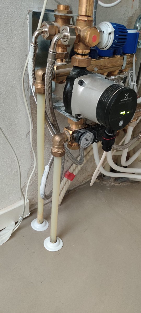

Jeg har prøvet at tage et bedre billede:
De to isolerede rør her kommer fra pumpen -- det er de to pvc-rør som går i gulvet her:
Så vidt jeg kan vurdere så pumpes der varmt gennem pvc-rørene hele tiden (der sidder ikke nogen telestat på den udgang jo), så det er godt nok. Problemet er bare, at nu har jeg skruet ned på den blå ventil, så fremløbet er 25 grader (det er måske også en tand for lidt), og dermed bliver mine to radiatorer som sidder koblet til den udgang ikke specielt varme. Heldigvis er stueetagens 4 radiatorer og de 4 andre radiatorer i kælderen koblet direkte på fjernvarmen.
Det er sjovt, at du siger, at det ser hjemmegjort ud. Jeg tænkte også det så rodet ud, men havde tiltro til installationen, da det er lavet af tidligere ejer som har eget VVS-firma. Men så ved man da hvem I lokalområdet man skal undgå.
Hvis ikke der er indstillet begrænser på de 2 radiatorer så vil de tage en betydelig del af pumpetrykket i gulvvarme systemet. Det ville være overkommelig at koble dem ud af gulvvarme systemet. Der skal så prop på enden af fordeler rør og T på, så kan stål slanger føde både radiatorer og gulvvarmen direkte fra fyret ( vi endnu ikke hørt om varmekilden)   . Dog ville jeg nok udskifte stålslanger med 20 mm slanger så det passer sammen med fittings m.m.
Det vil vel kræve, at der trækkes nye rør fra der hvor fjernvarmen kommer ind. Problemet er, at det ikke er lige til (nuværende rørføring kører under betongulv). Men det kan jo blive enden af det, hvis den nuværende løsning ikke er gangbar. I så fald, må jeg hellere konsultere mig med en habil VVS-mand (modsat dem som har lavet det) :-)
Du viser i flæng begge dine styringer fra forskellig vinkel så det er ikke så let at finde rundt herfra. Så det er da muligt at der skal laves lidt rørføring. Enten til fjernvarme eller imellem de 2 fordelere.
Jeg vil have svært ved at tro at det er VVS folk som har lavet det.
