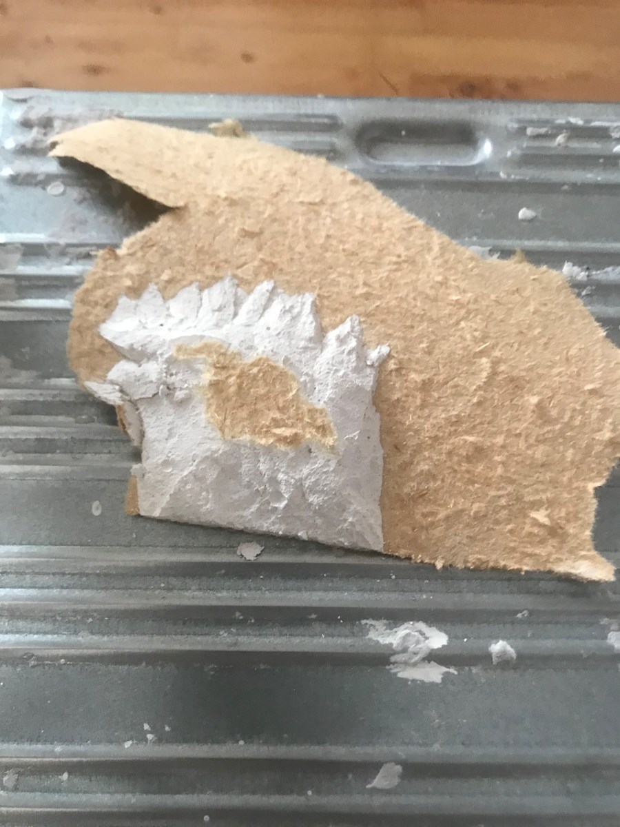

Nogen der ved hvad det er for noget materiale? Bare gips plader eller?

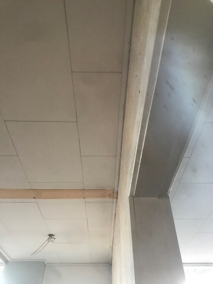

Jeg vil gerne sætte stor gips plader op ovenpå det nuværende, hvad skal jeg brug af værktøj, kan jeg bruge en almindelig borremaskine, så jeg ikke skal ud og købe en decideret gips borremaskine? Nogle anbefalinger?

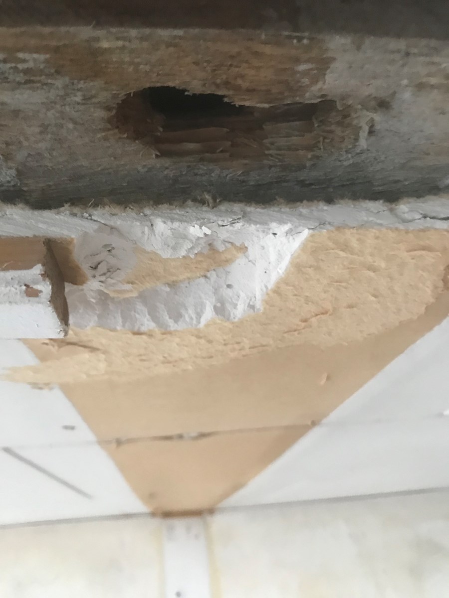

Jeg synes det er svært at vurdere hvor strøerne sidder, det hele lyder ens når jeg banker på det. 🤷🏻‍♂️
Det ligner gipsplade.
Du er nød til at finde regler/strøer for skrue den næste plade fast.
De plader du har(som måske kun er sømmet op), vil aldrig kunne bære vægten af nye gipsplader bare skruet fast i dem, men det resultat at hele loftet kommer meget hurtigt ned
Det ligner 40x60 cm gipsplader, dem som var almindelig for ca 50 år siden.
Forskallingen går normalt langs med pladerne, over samlingen, formentlig 10 cm bredde, i værste fald 5 cm bredde.
Du kan sagtens bruge en alm. boremaskine. Gipspladeskruer skal du nok op i a la 3,9x41. Skruer 3,5x35 et måske lige lovlig korte.
I min optik er 40x60 plader pænere end "store plader". Store plader kan også give lydproblemer.
