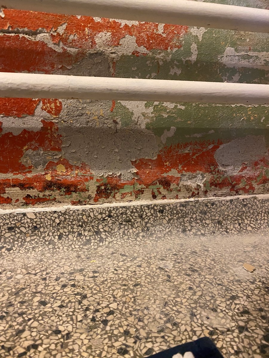

Jeg er ved at lave ny vådrumsmembran, men er i tvivl om hvordan løsningen bliver bedst, når jeg har et gulv, der går 5-6 cm op ad væggen. Er løsningen en god vådrumsfuge i bunden, eller hvad? Derudover har jeg eksisterende rør gennem lokalet, som jeg nødig vil afmontere. Hvordan laver jeg bedst vådrumssikringen rundt om “hullerne” i væggen? Hele mit badeværelse er vådzone. Mvh BK

Tak for hurtigt svar. Hvordan sikrer jeg at det er tæt mellem gulvet (det går 5-6 cm op ad væggen) og væggen? Er det med armeringsvæv og fuge? Tak for hjælpen!

Tjek, og ja selvfølgelig. Der er tale om et terrazzogulv, som jeg gerne vil bevare, samtidig med at jeg laver en vådrumsmembran. Jeg vedhæfter lige et billede :-) Tak for hjælpen! Mvh BK

Du kan sagtens lave vådrums membran og lave terrasse gulv bagefter. Det er præcis som at lægge fliser. Men du kan jo ikke få membranen ned på gulvet og det er en del af et godkendt membran.

Hej Erik. Men man laver jo, så vidt jeg kan læse mig til, ikke vådrumsmembran under terrazzogulv? Så der må man alt andet lige have brug for at lave en ny vådrumsmembran på væggen samtidig med at man beholder det eksisterende terrazzogulv.
Jeg ville nok lave membranen med en strimmel ud over kanten af gulvet. Det smøres på normal måde. Når det er tørret op skæres af lige præcis langs kanten. Så vil eventuel vand fra væggen blive ledt ud på gulvet.
Jeg tror ikke det er efter bestemmelserne da man jo ikke kan opnå nogen særlig bred limning på kanten.
