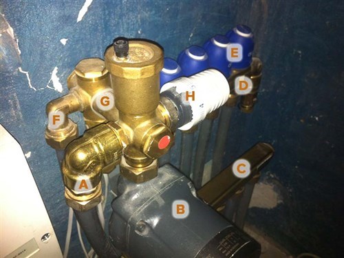

søger lidt hjælp med min gulvvarme
A: Fremløb fra centralvarmen, Temperaturen på dette rør er anslået 65 grader.
Der kommer ikke varme til pumpen eller til G
jeg har reguleret temp på h men uanset hvad kommer der ikke noget varme. Jeg har haft taget termostaten h af for at bevæge splitten. Den kan ikke bevæges ret meget, men der kommer ikke varme. C-D - G og F forbliver kold.
pumpen b har jeg haf adskilt og den køre. Der er ikke luft i systemet.
nogen bud på hvad jeg kan gøre.
Mon ikke du selv har svaret. Stiften kan ikke bevæges ret meget
Så tag termostaten af, få stiften til at gå ca. 3 mm ud efter at du har skubbet en ind. Lad det stå sådan i 15 - 30 minutter med stiften ude og se om der kommer varme. Den møtrik der sidder omkring stiften kan skrues af og der kommer kun lidt vand ud. Så kan stiften renses hvis der er belægning på den.
Ellers kan det være pumpen ved fyret ( eller hvilken varmekilde du har )
