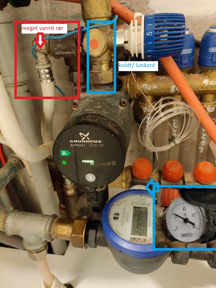

Min fremløbs temperatur er  20 grader konstant, uanset hvad jeg skruer termostaten til. jeg har forsøgt at tage den af og "motionerer ventilen lidt" og kan bekræfte ventilen umiddelbart virker (jeg kan høre der kommer vand igennem hvis jeg slukker helt og skruer op igen)
Men der kommer ingen varm vand ind (fremløb ser bare ud til altid at være 20 uanset hvad termostat står på) Der kommer helt sikkert varmt vand fra fyr dertil (ved det varme vand til fremløb fra fyr er røret meget varmt)  men det virker som om, at det aldrig kommer igennem til fremløb (det er lunken/koldt lige under termostat)
Nogen der har et bud på hvad jeg kan gøre?
Jeg har forsøgt følgende:
Tage termostat af og motionere ventil.
Skrue op cirkulations pumpe (fuld gas) på fremløb
Lytte og bekræfte ventil giver gennemløb med vand hvis jeg skruer på termostat
Lyttet at cirkulationspumpe kører
Luftet anlægget ud og givet vand (tryk ca. 1,5 bar)

Hvad sker der efter 15-30 minutter hvis du kører med termostat hovedet taget af. Så burde der være mere end 20 grader.
Gad vide om du har samme problem som mig (se tråd jeg oprettede). Bliver fremløbet varmt et par minutter efter at du slukker for pumpen?
Hej, det var ventilen i shunten der var defekt for mit vedkommende. Den var blevet så hård at den ikke kunne bevæge ventilen ordenligt. Den skulle helt skiftes. Fremløbet blev aldrig varmt for mig.
