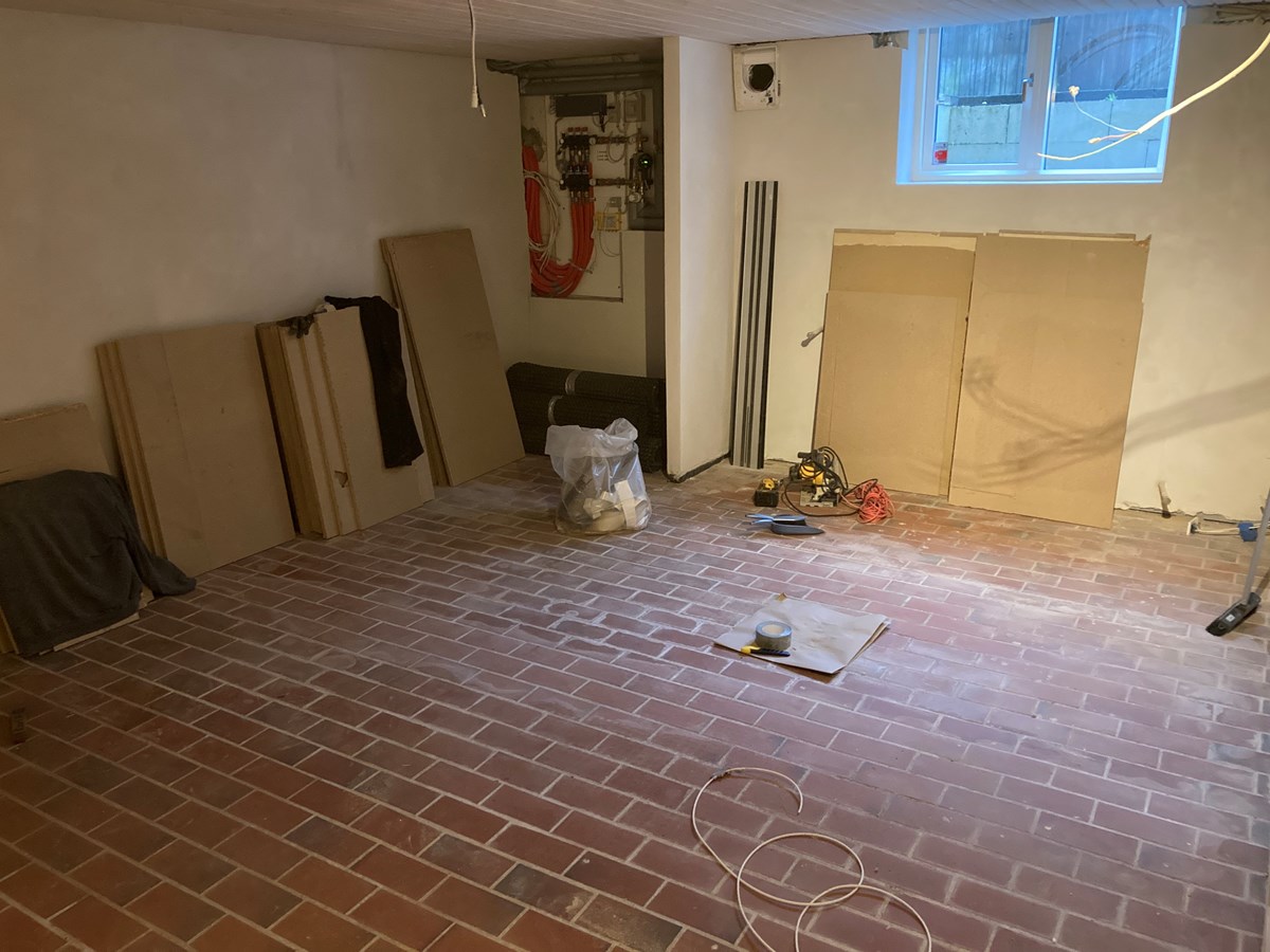

Hvordan støber jeg gulv oven på eksisterende?
Jeg har et kælderværelse på 24m2, hvor jeg vil have vandbåret gulvvarme. I dag er der ca. 10cm isolering (iflg. weblager.dk) og ovenpå det de gamle "orange" klinker (se billede).Jeg påtænker at bruge Uponors MiniTec system, og efterfølgende lægge fliser og i den forbindelse har jeg følgende spørgsmål:
1. Kan jeg klistre MiniTec pladerne direkte på klinkegulvet uden at prime og jævne gulv?
2. Kan jeg hælde selvnivellerende direkte på (uden klinker er primet eller behandlet på anden måde)?
3.Hvor meget spartelmasse skal jeg bruge (hvis jeg følger anvisning er det 1,8 kg. pr. mm. pr. m2. Det giver lidt over 600 kg. spartelmasse, men er det korrekt? MiniTec pladerne tager vel også en del plads)?
4. Skal jeg bruge en pigrulle (anbefales på YouTube) til at undgå lufthuller, når der er slanger i spartelmassen?
5. Jeg er en amatør gør det selv mand, og har aldrig prøvet det før - kan en "amatør" godt kaste sig ud i sådan en opgave? (tilslutning til eksisterende gulvvarme sker af professionel VVS'er).
Jeg vil sætte rigtig stor pris på jeres tilbagemeldinger og tanker, inden jeg kaster mig ud i det.
Hilsen
Jes

Du skal Prime fliserne, efter afrensning.
Hvis de lyder hule nogle steder, skal de af.
600kg passer sikkert meget fint, 24m2 er jo en del. Det er kun 30sække hvis det er 20lg hver.
Det er gulvvarme producentens estimat du skal gå med, og ikke producenten af spartel, så får du det rigtige tal.
Overvej at at hive fliser af, så får du ikke stjålet din rumhøjde.
Det kommer til at koste lidt i varme, som der tidligere er skrevet.
Elektronikteknikeren
Gregeren skrev den 09-01-2022 18:23:59
