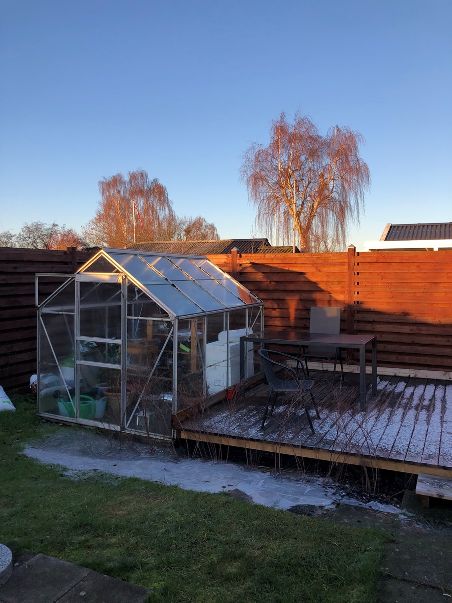

Meget våd kolonihave
Vores kolonihave ligger lidt lavere end de omliggende, kan umiddelbart ikke bare hæves uden at huset også skal hæves
Der løber en dræn i skellet under hegnet, som ikke altid virker optimalt. Hvad kan vi gøre for at komme af med noget af alt det vand. Det ses ikke så tydelig men drivhuset står under vand. Desværre er det blevet værre pga terrassen og den dug som ligger under, det tager for lang tid for vandet at sive igennem, så det løber videre. Er lodrette dræn en løsning, og i så fald hvor skal de laves og hvor dybt?
Er det ikke noget I i fællesskab skal have løst i foreningen? Sikkert andre der også har problemer. Hvis det er grundvandet der står højt, er det svært at dræne væk.
Når du dræner skal vandet have et sted at løbe hen, så et lodret dræn hjælper næppe, tvært imod.
Du skal nok have renset de eksisterende dræn, er der træer i nærheden af drænet, sker det ofte det bliver stoppet af rødder.
Det kan jo også være en løsning at pumpe vandet væk.
Du skriver selv løsningen , der skal køres masser af jord på , så jeres have kommer op i niveu med naboerne , det kan ikke drænes væk , da der ikke er noget sted vandet kan ledes væk til .
Mvh S.H.
Du kunne jo starte med et undersøge grundvands højde. Grav et hul et sted på 50 - 60 cm dybde og lade den stå. Så får du vished for hvor højt grundvand står her i vinter og hvor meget den synker hen i forår og sommer.
Ud fra det kan du lave løsningen.
Du skriver at drænet i skel ikke altid virker optimal. Hvordan ved du det ? Er det dit vandproblem som indikere at det ikke virker eller har i ofte vedligeholdelse / rensning på drænet. Løber vandet godt nok væk der, så er der ret kort hen til drænet og du kan grave en grøft så vil vandet finde hen til dræn. Grøften kan fyldes op med f.eks. grus med stenstørrelse 10 -.30 mm.
