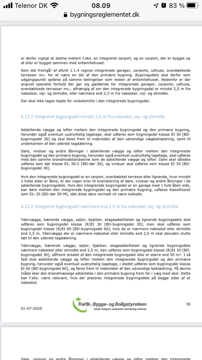

Jeg har nok udtrykt mig lidt uklart, det jeg mente var at i den gamle udgave som der er vedhæftet screenshot af står der der ingen brandkrav er til åbninger, men i den nye står der at brandkrav også gælder døre vinduer ved intergrerende carporte

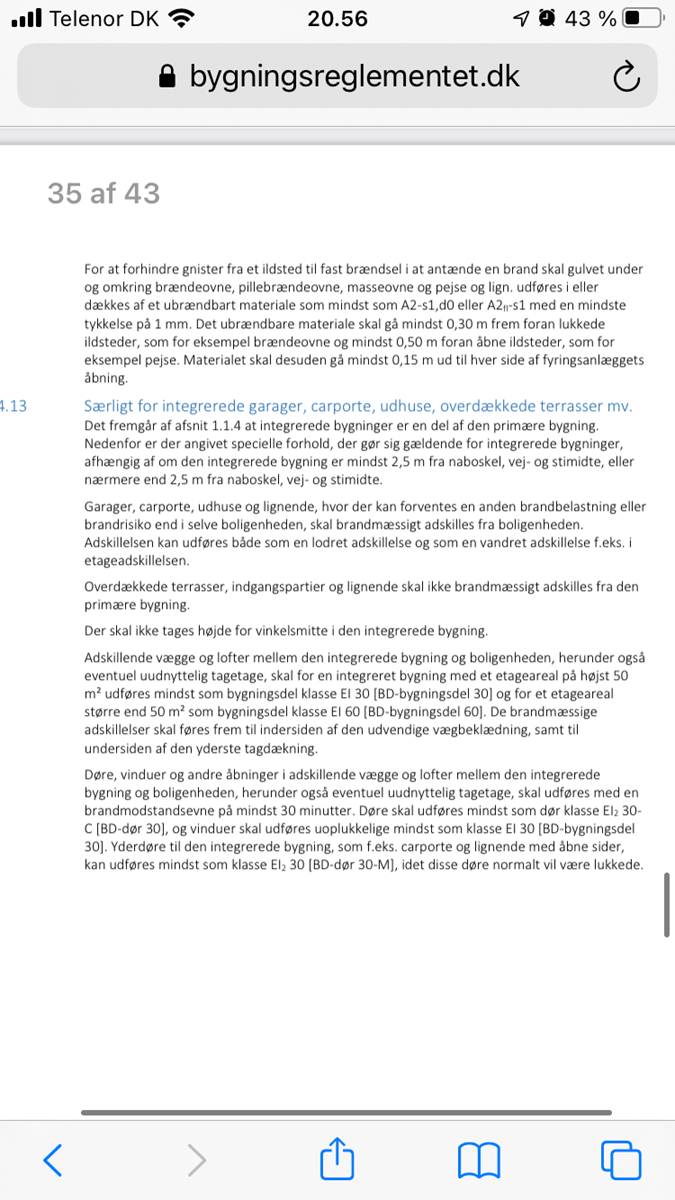

Et uddrag fra den nye
Der er helt korrekt.
Der skal desværre branddøre i efter seneste ændring i bygningsreglementet.
