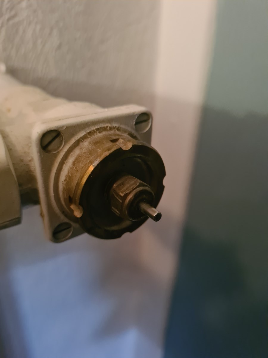

Jeg har købt en lejlighed, hvori der står en radiator som ikke fungere.
Prøvede idag at "pumpe" stiften en smule. Den løsnede sig og sidder nu løst(uden affjedring).
Det virker nu som om at radiatoren køre på fuld styrke.
Derudover er der ingen termostat på.
  1. Nogen der kan hjælpe med dette? Også ifh.  Hvilken type termostat der passer til.
På forhånd tak.
Mads Christiansen
Du skal ha skiftet din pakdåse, det den med den lille pind, det ret nemt.. Klik her for hvordan
Her kan du finde en termostat der passer til ny termostat
Du bør i samme omgang lige tjekke om der luft i dine radiator, det har en stor betydning for om vandet/varmen kommer til sin ret :) ​udluft radiator​​​
Du tager pakdåsen ud, der kommer lidt vand ud, som du samler op med en klud. Dernæst stikker du et stumpt instrument ind i hullet og masserer membranen indtil den går løs. Ventilen skal nu være åben. Mærk efter på røret. Efter et stykke tid med åben ventil, skrues pakdåsen, som lige har fået en dråbe olie eller hanefedt, fast igen. Termostat monteres. En passende termostat er der en anvisning på at finde i det foregående indlæg.
Tusind tak for svar :)
Jeg har netop løst problemet med ny pakdåse og termostat.
