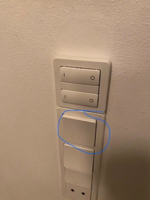

 Simon hvilke hue kompatibel kontakt sætter du i fugarammen? Og hvordan skruer du det fast i væggen da det vel normalt er fugaafbryderen man skruer fast i indmuringsdåsen i væggen…. Håber det giver mening.
Jeg har nemlig sat hue kontakten fra ledhome og Per mejdal over min alm kontakt. Svigermor bliver forvirret over det og gæster bruger også den gamle kontakt.
